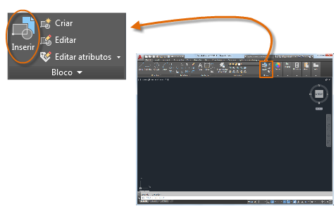

Normalmente, cada um desses blocos é um arquivo de desenho individual, possivelmente salvos em uma pasta com arquivos de desenho parecidos. Quando você precisar inserir um bloco no arquivo de desenho atual, utilize o comando INSERIR (ou insira I na janela de comando).

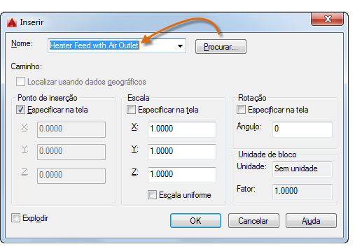

Na primeira vez que você inserir o desenho como um bloco, você deve clicar em Procurar para localizar o arquivo de desenho. Organize seus blocos em pastas fáceis de achar.
Uma vez inserido, a definição de bloco é armazenada no desenho atual. A partir daí, você pode escolher·um na lista suspensa Nome sem precisar clicar no botão Procurar.
Dica: Normalmente, a configuração padrão na caixa de diálogo Inserir é aceitável. Depois de selecionar o nome do bloco, clique em Ok e, em seguida, especifique a localização dele no desenho. É possível rotacioná-lo posteriormente se necessário.

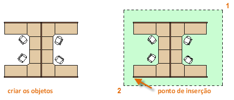

Por exemplo, você pode criar um módulo para um projeto de um pequeno cômodo.
  1. Crie os objetos para o bloco.
  2. Inicie o comando BLOCO.

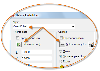

  3. Insira um nome de bloco, neste caso Quad-Cube.
  4. Selecione os objetos criados para o bloco (clique em 1 e 2).
  5. Especifique o ponto de inserção do bloco.
Você pode inserir as informações para as etapas 3, 4 e 5 na caixa de diálogo Definição de bloco, em qualquer ordem.
