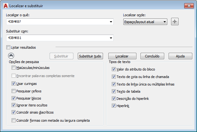

  1. Clique na guia Anotação > painel Texto > Localizar. Pesquisa
  2. Digite o texto que deseja localizar e pressione Enter. Você pode inserir caracteres curinga para definir a sequência de texto.
    A caixa de diálogo Localizar e substituir é exibida.
  3. Digite a sequência de texto que você deseja usar para substituir o texto encontrado.
    Por exemplo, se você tiver diversas peças parecidas no desenho, mas precisar alterar todas elas para 4384K61, insira 4384K6? na caixa Localizar e 4384K61 na caixa Substituir.
  4. Opcional. Selecione a área em que deseja localizar os objetos de texto nas opções suspensas Localizar onde. Você pode utilizar o botão Select Objects para fechar temporariamente a caixa de diálogo e criar ou modificar o conjunto de seleção.
  5. Se necessário, expanda a caixa de diálogo para definir as opções de pesquisa e de tipo de texto.
    Nota: Certifique-se de marcar Usar caracteres curinga se estiver usando caracteres curinga no campo Localizar.
  6. Execute um dos procedimentos a seguir:
    • Clique em Localizar\Localizar próximo para aumentar o zoom em cada instância. Clique em Substituir para todas as instâncias cujo texto deseja atualizar.
    • Clique em Substituir tudo para atualizar todas as instâncias que coincidem com os critérios de pesquisa.

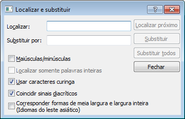

Localizar e substituir texto em um objeto textoM
  1. Clique duas vezes no objeto textoM.
  2. Clique na guia Editor de texto > painel Ferramentas > Localizar e substituir. Pesquisa
  3. Execute um dos procedimentos a seguir:
    • Clique em Localizar próximo para realçar cada instância. Clique em Substituir para todas as instâncias cujo texto deseja atualizar.
