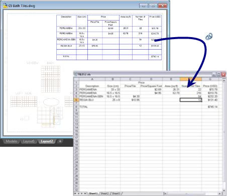

Uma tabela pode ser vinculada aos dados de um arquivo (XLS, XLSX ou CSV) do Microsoft Excel. Você pode vincular a uma planilha completa, uma linha individual, coluna, célula ou faixas de células no Excel.
O Microsoft Excel precisa estar instalado para o uso de vínculos de dados do Microsoft Excel. Para vincular o tipo de arquivo XLSX, o Microsoft Excel 2007 precisa estar instalado.
Você pode trazer dados do Microsoft Excel para uma tabela em uma das três seguintes formas:

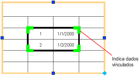

Uma tabela que contém vínculos de dados exibe indicadores em torno das células vinculadas. Se você passar seu cursor sobre o vínculo de dados, as informações sobre o vínculo de dados são exibidas.
Se uma planilha vinculada tiver sido alterada, adicionando uma linha ou coluna, a tabela em seu desenho pode ser atualizada de acordo com as alterações usando o comando ATUALIZARVINCULODADOS. Da mesma forma, se uma alteração for efetuada em uma tabela em seu desenho, você então pode atualizar a planilha vinculada usando o mesmo comando.
