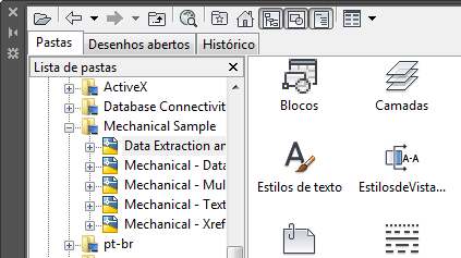

A vista em árvore na parte esquerda da janela do DesignCenter juntamente com as guias do DesignCenter ajudam a localizar e a carregar o conteúdo na área de conteúdo.
Guias do DesignCenter
As guias Pastas, Desenhos abertos e Histórico fornecem diversos métodos de acessar o conteúdo.
Lista de pasta
Clique em um item na vista em árvore para exibir seu conteúdo na área de conteúdo. Clique no sinal de mais (+) ou menos (-) para exibir e ocultar os níveis adicionais na hierarquia. Para exibir níveis mais profundos de um item, clique duas vezes nele. Clicar com o botão direito do mouse na vista em árvore exibe um menu de atalho com diversas opções relacionadas.
