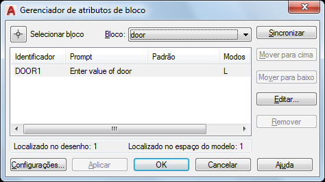

Gerenciador de atributos do bloco
Gerencia as definições de atributo dos blocos do desenho atual.
GERATRIB (comando) Pesquisa
Você pode editar as definições de atributo em blocos, remover os atributos de blocos e alterar a ordem em que é solicitado a fornecer os valores de atributo quando estiver inserindo um bloco.
Os atributos do bloco selecionado são exibidos na lista de atributos. Por padrão, as propriedades de atributos Identificador, Prompt, Padrão, Modo e Anotativo, são exibidas na lista de atributos. Será fornecido para cada bloco selecionado uma descrição abaixo da lista de atributos que identifica o número de suas ocorrências no desenho e no layout atuais.
Você pode especificar quais propriedades de atributo deseja exibir na lista escolhendo Configurações.
Clique duas vezes em um atributo para exibir a caixa de diálogo Editar atributo, onde é possível modificar as propriedades de atributo.
Lista de opções
As seguintes opções são exibidas.
Selecionar bloco
Permite utilizar o dispositivo apontador para selecionar um bloco da área de desenho. Ao escolher Selecionar bloco, a caixa de diálogo será fechada até que você selecione um bloco do desenho ou cancele pressionando a tecla Esc.
Se modificar os atributos de um bloco e, em seguida, selecionar um novo bloco antes de salvar as alterações feitas no atributo, você será solicitado a salvá-las antes de selecionar outro bloco.
Bloco
Relaciona todas as definições de bloco do desenho atual que têm atributos. Selecione o bloco cujos atributos deseja modificar.
Lista de atributos
Exibe as propriedades de cada atributo no bloco selecionado.
Blocks Found in Drawing
Reporta o número total de instâncias do bloco selecionado no desenho atual.
Blocos encontrados no espaço atual
Reporta o número de instâncias do bloco selecionado no layout ou espaço de modelo atual.
Sync
Atualiza todas as instâncias do bloco selecionado com as propriedades de atributo definidas no momento. Essa opção não afeta os valores designados aos atributos dos blocos.
Mover acima
Move o identificador de atributo selecionado para trás na sequência de prompts. O botão Mover acima não está disponível quando um atributo constante é selecionado.
Mover abaixo
Move o identificador de atributo selecionado para baixo na sequência de prompt. O botão Mover abaixo não está disponível quando um atributo constante é selecionado.
Editar
Abre a caixa de diálogo Editar atributo, na qual você pode modificar as propriedades de atributo.
Remover
Remove o atributo selecionado da definição do bloco. Se a opção Aplicar alterações nas referências existentes estiver selecionada na caixa de diálogo Configurações antes de você escolher Remover, o atributo será removido de todas as ocorrências do bloco no desenho atual. O botão Remover não estará disponível para blocos com apenas um atributo.
Configurações
Abre a caixa de diálogo Configurações de atributo do bloco, onde é possível personalizar como as informações de atributo podem ser listadas no Gerenciador de atributos do bloco.
Aplicar
Aplica as alterações feitas, mas deixa a caixa de diálogo aberta.
