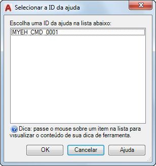

Na próxima vez que o cursor passar sobre o comando na barra de ferramentas ou no painel da faixa de opções, o texto será exibido na dica de ferramenta.
Quando o comando é adicionado a uma barra de ferramentas ou painel da faixa de opções, o conteúdo da dica de ferramenta ampliada é exibido se as dicas de ferramenta ampliadas estiverem ativadas e o cursor passar sobre o comando para o intervalo de tempo designado.
