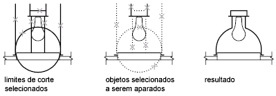

Um objeto pode ser um dos limites de recorte e um dos objetos a ser aparado. Por exemplo, na instalação de iluminação ilustrada, o círculo é uma aresta de recorte para as linhas de construção e está também sendo aparado.

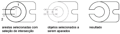

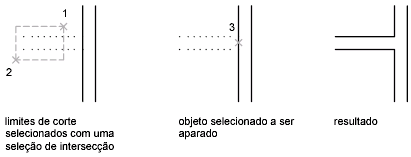

Quando você apara vários objetos, os diferentes métodos de seleção podem ajudá-lo a escolher os limites de recorte e objetos a serem aparados em cada momento. No exemplo seguinte, os limites de recorte são selecionados utilizando-se uma seleção por intersecção.

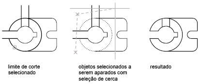

O exemplo seguinte utiliza um método de seleção de cerca para selecionar uma série de objetos a serem aparados.

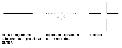

É possível aparar objetos pela interseção mais próxima com outros objetos. Ao invés de selecionar limites de recorte, pressione Enter. Então, quando você seleciona os objetos a aparar, os objetos mais próximos exibidos agem como limites de recorte. Neste exemplo, as paredes são aparadas de forma que elas se interceptem suavemente.

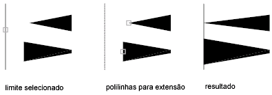

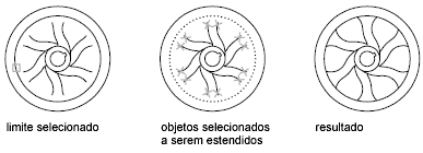

O comando de extensão opera da mesma forma que o de aparagem. Você pode estender objetos de forma que eles terminem precisamente nas arestas de limite definidas por outros objetos. Neste exemplo, você estende precisamente as linhas até que toquem em um círculo, que é a aresta de limite.
