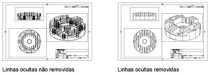

Trabalhar com remover linhas ocultas ao plotar
Remover linhas ocultas ao plotar a partir da guia Layout
Selecione uma viewport de layout.
Clique duas vezes na borda da viewport para exibir a paleta Propriedades.
Na paleta Propriedades, clique em Plotagem sombreada.
Na lista suspensa Aplicar cor à plotagem, selecione Oculto.
Clique em OK para plotar o desenho.
Remover linhas ocultas ao plotar a partir da guia Modelo
Clique na
guia Saída
painel Plotar
Plotar
Pesquisa
Na caixa de diálogo Plotar, na área Opções de viewport sombreada, na lista suspensa Plotagem sombreada, selecione Oculta.
