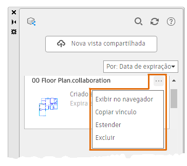

  • Há outras ações disponíveis no menu (...) em cada vista compartilhada na lista.
Mais (...)
Gerencie suas vistas compartilhadas no menu Mais.
Exibir no navegador
Abre o navegador e exibe a vista salva no Visualizador da Autodesk gratuito.
Copiar link
Copia para a área de transferência do Windows o link para a vista na conta para Web e dispositivos móveis da Autodesk. Você pode colar esse link em um e-mail ou outro ponto de acesso que aceite hiperlinks para permitir que seus clientes e colegas abram a vista compartilhada no navegador.
Estender
Adiciona 30 dias à data atual antes de a vista compartilhada ser excluída automaticamente da conta para Web e dispositivos móveis da Autodesk.
Excluir
Remove a vista compartilhada da conta para Web e dispositivos móveis da Autodesk a qualquer momento.
