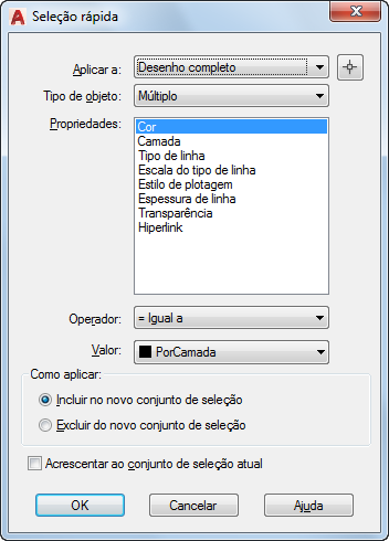

Caixa de diálogo Seleção rápida
SELECIONARR (comando) Pesquisa
Lista de opções
As seguintes opções são exibidas.
Aplicar para
Aplica o critério de filtro a todo o desenho ou ao conjunto de seleção atual (se existir um).
Se Acrescentar ao conjunto de seleção atual estiver selecionado, os critérios de filtragem se aplicarão ao desenho inteiro.
Select Objects
Fecha temporariamente a caixa de diálogo Seleção rápida para que você possa selecionar os objetos aos quais deseja aplicar o critério de filtragem.
Tipo de objeto
Especifica o tipo de objeto a ser incluído nos critérios de filtragem. Se os critérios de filtragem estão sendo aplicados ao desenho inteiro, a lista Tipo de objeto inclui todos os tipos de objetos, incluindo personalizados. Caso contrário, a lista inclui apenas os tipos de objeto dos objetos selecionados.
No AutoCAD LT, se selecionar um tipo de objeto não suportado, ele estará desativado na paleta Propriedades e não estará disponível para alterações.
Properties
Exibe as propriedades disponíveis do tipo de objeto especificado. Selecione um dos seguintes para utilizar como um filtro de seleção. Se você não deseja filtrar uma propriedade, escolha Selecionar tudo no campo Operador.
Nota: Se um aplicativo como o AutoCAD ® Map 3D tiver sido utilizado para incluir uma classificação de recurso em um objeto, você poderá selecionar uma propriedade de classificação.
Operator
Controla o intervalo do filtro. Dependendo da propriedade selecionada, as opções podem incluir Iguais, Não igual a, Maior do que, menor do que e *Corresponder coringa *Corresponder coringa fica disponível somente para campos de texto que podem ser editados. Use a opção Selecionar todos para ignorar todos os filtros de propriedades.
Value
Especifica o valor da propriedade para o filtro.
Como aplicar
Especifica se você deseja que o novo conjunto de seleção inclua ou exclua objetos que correspondam aos critérios de filtragem especificados. Selecione Incluir no novo conjunto de seleção para criar um novo conjunto de seleção composto apenas por objetos que correspondem aos critérios de filtragem. Selecione Excluir do novo conjunto de seleção para criar um novo conjunto de seleção composto apenas por objetos que não correspondem aos critérios de filtragem.
Especifica se o conjunto de seleção criado por SELECIONARR substituirá o conjunto de seleção atual ou será acrescentado a ele.
Nota: SELECIONARR suporta objetos personalizados (objetos criados por outro aplicativo) e suas propriedades. Se um objeto personalizado utilizar propriedades diferentes das propriedades padrão, o aplicativo de origem do objeto personalizado precisará estar em execução para que as propriedades específicas do aplicativo estejam disponíveis para SELECIONARR.
