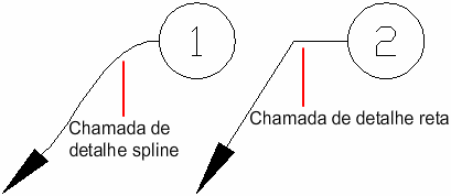

Você pode criar uma linha de chamada de qualquer ponto ou elemento de um desenho e controlar sua aparência à medida que for desenhando. As linhas de chamadas podem ser segmentos de reta ou curvas spline suaves.
Um objeto do tipo linha de chamada múltipla, ou LINCHMULT, compreende uma linha de chamada e uma nota. Ele pode ser criado primeiro com a ponta de seta, primeiro o patamar de chamada de detalhe ou primeiro o conteúdo. Se um estilo de linha de chamada múltipla tiver sido usado, então a linha de chamada múltipla pode ser criada a partir daquele estilo.
Objetos de linha de chamada múltipla podem conter múltiplas linhas de chamada, cada um tendo um ou mais segmentos, para que uma nota possa apontar para múltiplos objetos em seu desenho. É possível alterar as propriedades do segmento de linha de chamada na paleta Propriedades. Adicione ou remova linhas de chamadas de um objeto de linha de chamada múltipla com EDITARLINCHMULT ou escolha opções nos menus de alça da linha de chamada.

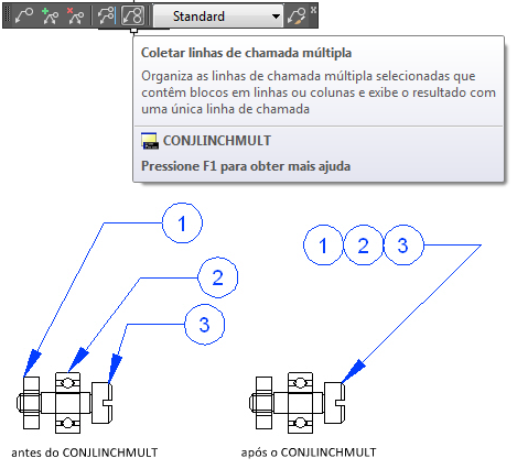

Objetos de linha de chamada múltipla com blocos como conteúdo podem ser coletados e anexados à uma linha de patamar. Usando o comando CONJLINCHMULT, as linhas de chamada múltipla podem ser coletadas horizontalmente, verticalmente ou dentro de uma área especificada, dependendo de suas necessidades de desenho.
