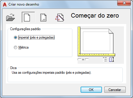

Start from Scratch
Começa um desenho vazio utilizando as configurações padrão imperial ou métrica (variável de sistema MEASUREINIT). É possível alterar o sistema de medida para um determinado desenho utilizando a variável de sistema MEASUREMENT. O Drawing1.dwg que é aberto quando o programa é iniciado, é um desenho criado a partir do zero.
Imperial
Começa um novo desenho com base no sistema de medida imperial. O limite de desenho padrão (os limites de grade) equivale a 12 por 9 polegadas.
Metric
Inicia um novo desenho com base no sistema de medida métrico. O limite de desenho padrão (os limites de grade) equivale a 429 por 297 milímetros.
Tip
Exibe uma descrição da configuração de medida selecionada.

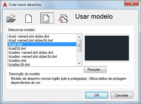

Use a Template
Começa um desenho com base em um arquivo de modelo de desenho. Os modelos de desenho armazenam todas as configurações para um desenho e podem também incluir camadas, estilos de cota e vistas predefinidas. Os desenhos de modelo são diferenciados dos outros arquivos de desenho pela extensão de arquivo .dwt. Normalmente são mantidos no diretório template.
Este programa contém vários desenhos de modelo. É possível criar desenhos de modelo adicionais alterando as extensões de nomes de arquivos de desenho para .dwt. Consulte “Usar um arquivo de modelo para começar um desenho”, no Guia do Usuário.
Selecionar um modelo
Relaciona todos os arquivos DWT atualmente existentes na localização do arquivo de modelo de desenho, que é especificada na caixa de diálogo Opções. Selecione um arquivo a ser utilizado como ponto inicial para seu novo desenho.
Visualização prévia
Exibe uma imagem de visualização prévia do arquivo selecionado.
Procurar
Exibe uma caixa de diálogo Selecionar um arquivo de modelo (uma caixa de diálogo de seleção de arquivo padrão), em que você pode acessar arquivos de modelo indisponíveis na lista Selecionar um modelo.
Template Description
Exibe uma descrição do modelo selecionado. Se você cria seu próprio modelo, poderá usar a caixa de diálogo Opções do modelo para especificar o que deseja exibir aqui. Consulte o comando SALVARCOMO.

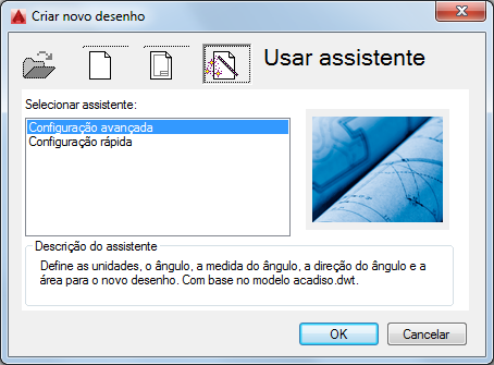

Use a Wizard
Configura um desenho utilizando um guia passo a passo. Você pode escolher entre dois assistentes: Quick Setup e Advanced Setup.
Quick Setup
Exibe o assistente Configuração rápida, no qual é possível especificar as unidades e a área para o novo desenho. O assistente Quick Setup também altera configurações, tais como altura do texto e espaçamento de snap, para uma escala apropriada.
Configuração avançada
Exibe o assistente Configuração avançada, no qual é possível especificar as unidades, o ângulo, a medida e a direção do ângulo e a área para o novo desenho. O assistente Advanced Setup também altera configurações, como altura do texto e espaçamento de snap, para uma escala apropriada.
Wizard Description
Exibe uma descrição do assistente selecionado.
