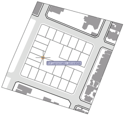

Utilize snaps a objeto para desenhar ou editar objetos relacionados a uma localização precisa.
Snaps ao objeto de subjacência são similares aos snaps ao objeto regulares, com a exceção de eles podem ser ativados ou desativados separadamente de snaps ao objeto regulares e que eles somente se aplicam aos objetos em um arquivo anexado.
O snap ao objeto para a subjacência PDF é similar ao snap ao objeto da geometria do desenho. No entanto, o snap ao objeto pode não se comportar como esperado, dependendo de como o PDF foi criado. Por exemplo, se o PDF foi criado de plantas de arquitetura digitalizadas , o PDF é uma imagem raster, não uma imagem com base em vetores. Portanto, o snap ao objeto não funciona. Além disso, a geometria de PDFs criados por programas de terceiros podem conter pontos de snap não padrão, como círculos sem pontos centrais.
Utilize as variáveis de sistema DWFOSNAP, PDFOSNAP, DGNOSNAP e UOSNAP para ativar e desativar o snap a objeto.
O snap ao objeto também pode ser ativado ou desativado no menu de atalho. Selecione uma subjacência e clique com o botão direito do mouse para exibir a opção do menu Snap ao objeto.
