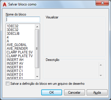

SALVARBLOCOCOMO (comando) Pesquisa
As seguintes opções são exibidas.
Especifica um novo nome sobre o qual é salva uma cópia da definição de bloco atual.
Exibe uma lista das definições de bloco salvas no desenho atual.
Exibe uma visualização prévia da definição de bloco selecionada.
Exibe a descrição salva com a definição de bloco.
Salva a definição do bloco como um arquivo de desenho. A seleção de um arquivo de desenho pré-existente sobrescreve o arquivo salvo. Por padrão, o nome especificado do bloco é utilizado como o nome do arquivo de desenho.
