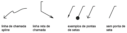

Controla o modo em que a linha de chamada é desenhada e se ela tem uma ponta de seta.
Desenha a linha de chamada como uma spline. Os vértices da linha de chamada são os pontos de controle, cada um com o mesmo peso unitário.
Desenha a linha de chamada como um conjunto de segmentos de reta.
Desenha uma ponta de seta no ponto inicial da linha de chamada.
Desenha uma linha de chamada sem ponta de seta no ponto inicial.
