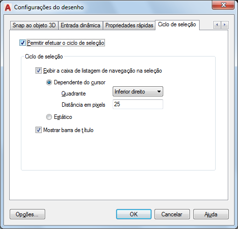

Guia Seleção de navegação (caixa de diálogo Configurações de rascunho)
Altera as configurações para a exibição de candidatos a seleção de objetos sobrepostos.
CONFIGDES (comando)
Nota: A guia Snap ao objeto 3D na ilustração não está disponível no AutoCAD LT.
A seleção de ciclo permite selecionar objetos que estão se sobrepondo ao pressionar Shift + barra de espaço. Você pode controlar se um ícone de cursor azul é exibido para indicar objetos sobrepostos e é possível definir as configurações de exibição da caixa de listagem Seleção.
Para filtrar o tipo de subobjetos exibidos (vértices, arestas ou faces) use a variável de sistema SUBOBJSELECTIONMODE. Não está disponível no AutoCAD LT.
Lista de opções
Permitir a seleção de navegação
Determina se o recurso de ciclo de seleção está ativado. (Variável de sistema SELECTIONCYCLING).
Exibir a caixa de listagem de ciclo de seleção
Exibe a caixa de listagem Seleção que lista todos os objetos sobrepostos que podem ser selecionados na localização atual do cursor da caixa de seleção.
Dependente do cursor
Move a caixa de listagem relativa ao cursor.
Quadrante
Especifica em qual quadrante do cursor a caixa de listagem será posicionada.
Distância em pixels
Especifica a distância entre o cursor e a caixa de listagem.
Estático
A caixa de listagem não se move com o cursor e permanece na mesma posição. Para alterar a posição da caixa de listagem, clique e arraste.
Mostrar a barra de títulos
Para economizar espaço na tela, desativa a barra de título na caixa de listagem Seleção.
