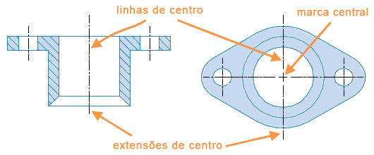

Atualização de tópico: imagens de linha de centro atualizadas. As marcas de centro e as linhas de centro são referências de cotagem para os centros dos furos e eixos de simetria.
As marcas de centro e as linhas de centro são objetos associativos. Se você mover ou modificar os objetos associados, as marcas de centro e as linhas de centro ajustam-se em conformidade. É possível desassociar marcas de centro e linhas de centro de objetos ou reassociá-las a objetos selecionados.

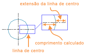

É possível controlar o tamanho e a escala da marca de centro, e a fonte das extensões da linha de centro. Também é possível desativar a extensão da linha de centro.
