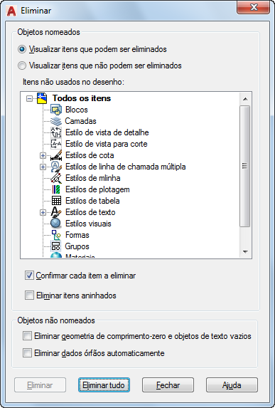

Caixa de diálogo Eliminar
Remove itens não utilizados, como definições de bloco e camadas do desenho. Exibe itens que podem ser eliminados.
ELIMINAR (comando) Pesquisa
Lista de opções
As seguintes opções são exibidas.
Named Objects
Visualizar itens que podem ser eliminados
Alterna a vista em árvore para exibir um resumo dos objetos nomeados no desenho atual que podem ser eliminados.
itens não usados no desenho
Relaciona os objetos nomeados que não são utilizados no desenho atual e que podem ser eliminados.
Você pode relacionar os itens de qualquer tipo de objeto se clicar no sinal de mais ou clicar duas vezes no tipo de objeto, e elimina itens selecionando o item a ser eliminado.
Eliminar itens aninhados remove os itens apenas quando você seleciona as seguintes opções:
  • All Items or Blocks in the tree view
  • The Purge All button
View Items You Cannot Purge
Itens atualmente sendo usados no desenho
Relaciona objetos nomeados que não podem ser removidos do desenho.
A maioria desses objetos são usados atualmente no desenho ou são itens padrão que não podem ser removidos.
Quando você seleciona objetos nomeados individuais, as informações sobre o porquê de você não poder eliminá-los são exibidas abaixo da vista em árvore.
Confirm Each Item to Be Purged
Exibe a caixa de diálogo Confirm Purge quando você elimina um item.
Purge Nested Items
Remove do desenho todos os objetos nomeados que não estão sendo utilizados, mesmo que estejam contidos em outros objetos nomeados não utilizados ou que seja referenciados por esses objetos.
A caixa de diálogo Confirm Purge é exibida e você pode cancelar ou confirmar os itens a serem eliminados.
Tip
Exibe informações que detalham por que não é possível eliminar o item selecionado.
Objetos sem nome
Limpa geometria com comprimento zero e objetos de texto vazios
Exclui a geometria de comprimento zero (linhas, arcos, polilinhas e assim por diante) em objetos não de bloco. Também exclui textoM e texto que contenha somente espaços (nenhum texto) em objetos não de bloco.
Nota: O comando LIMPAR não irá remover a geometria com comprimento zero ou texto vazio e objetos textoM de blocos ou camadas bloqueadas.
Limpar dados órfãos automaticamente
Executa a digitalização do desenho e remove os dados de estilo de linha DGN obsoletos quando você abre a caixa de diálogo Eliminar.
Purge
Elimina os itens selecionados.
Purge All
Elimina todos os itens não utilizados.
