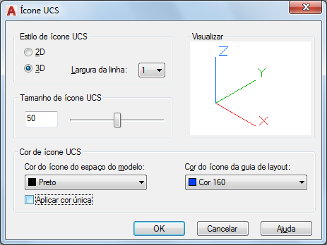

Caixa de diálogo UCS Icon
ICONEUCS (comando) Pesquisa
Lista de opções
As seguintes opções são exibidas.
UCS Icon Style
Especifica a exibição do ícone 2D ou 3D UCS e respectiva aparência.
2D
Exibe um ícone 2D sem a representação do eixo Z.
3D
Exibe um ícone 3D.
Line Width
Controla a largura da linha do ícone UCS se o ícone 3D UCS estiver selecionado.
Visualização prévia
Exibe uma vista do ícone UCS no espaço do modelo.
Tamanho do ícone UCS
Controla o tamanho do ícone UCS como uma porcentagem do tamanho da viewport. O valor padrão é 50 e a faixa válida é de 5 a 95. Observe que o tamanho do ícone UCS é proporcional ao tamanho da viewport na qual ele é exibido.
Cor do ícone UCS
Controla as cores do ícone UCS nas viewports do espaço do modelo e nas guias de layout.
Model Space Icon Color
Controla a cor do ícone UCS nas viewports do espaço do modelo.
Layout Tab Icon Color
Controla a cor do ícone UCS nas guias de layout.
Aplicar cor única
Aplica a cor selecionada do ícone do espaço do modelo a todos os eixos do ícone UCS 2D.
