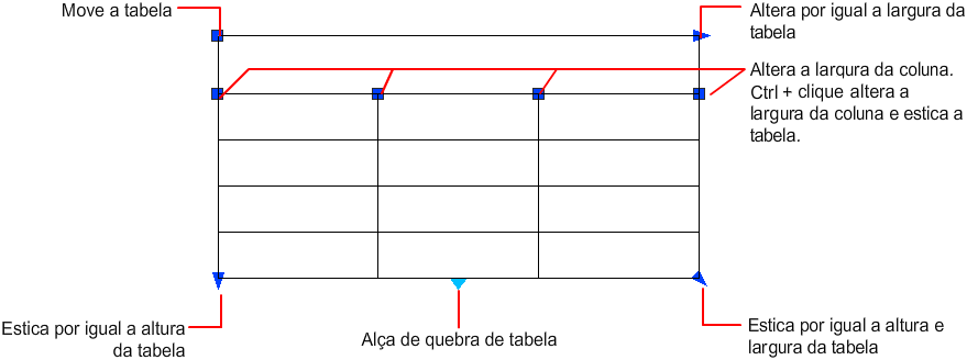

Você pode clicar em qualquer linha de grade na tabela para selecioná-la e modificá-la, usando a paleta Propriedades ou as alças.

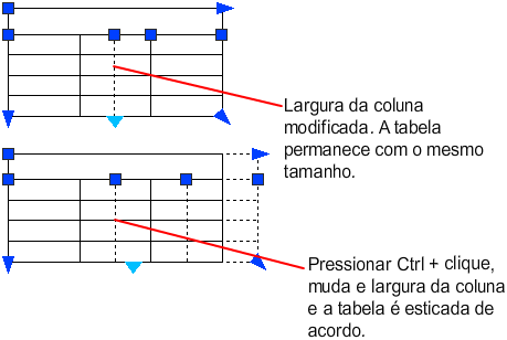

Quando você altera a altura ou largura da tabela, somente a linha ou coluna adjacente à alça selecionada irá mudar. A tabela irá manter sua altura ou largura. Para alterar o tamanho da tabela proporcionalmente ao tamanho da linha ou coluna que você estiver editando, pressione Ctrl ao usar uma alça de coluna.

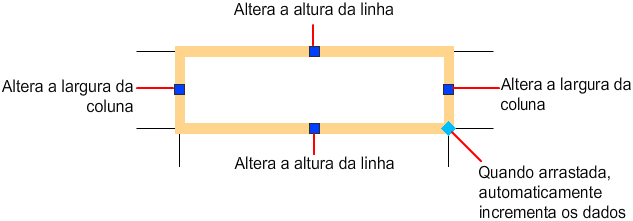

Clique dentro de uma célula para selecioná-la. As alças serão exibidas no meio das bordas da célula. Clique dentro de outra célula para mover a seleção para aquela célula. Arraste as alças para uma célula, para ampliar ou diminuir a célula e sua coluna ou linha.
