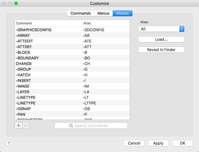

Mac OS
  1. Clique no menu Ferramentas Personalizar Editar acrônimo de comando (PGP). (comando ALIASEDIT)
  2. Execute um dos procedimentos a seguir:
    • Clique em para adicionar um alias.
    • Clique em para remover um alias.
    • Selecione um alias, clique com o botão direito do mouse e selecione Editar para alterar um alias existente.
    • Clique em Carregar para carregar um arquivo .pgp legado e adicionar os aliases personalizados à lista atual.
    • Clique em Revelar no Localizador para localizar o arquivo acaduser.pgp se você quiser copiar o arquivo para outro computador.
  3. Clique em Aplicar para aplicar as alterações e continuar a fazer alterações ou clique em OK para aplicar as alterações e sair da caixa de diálogo.
Nota: As alterações nos aliases de comando são salvas no arquivo acaduser.pgp (ou acadltuser.pgp para o AutoCAD LT).
