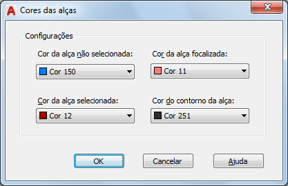

Define as propriedades de cor da alça.
OPCOES (comando) Pesquisa:
As seguintes opções são exibidas.
Controla as configurações de cor da alça.
Controla a cor das alças não selecionadas.
(variável de sistema GRIPCOLOR)
Controla a cor das alças selecionadas.
(variável de sistema GRIPHOT)
Controla a cor de preenchimento de uma alça não selecionada quando o cursor pausa sobre a mesma.
(variável de sistema GRIPHOVER)
Controla a cor do contorno da alça.
(variável de sistema GRIPCONTOUR)
