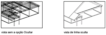

Suprime a exibição de objetos—parcialmente ou completamente—que estão localizados atrás de outros objetos em visualizações tridimensionais.
Você pode criar uma representação de linha oculta dos objetos exibidos na viewport atual. Representações de linha oculta suprime linhas, bordas e outros objetos—parcialmente ou completamente—que estão localizados atrás dos seguintes objetos:
A ilustração abaixo foi criada com linhas que foram extrudadas dando-lhes uma espessura diferente de zero.
Objetos em camadas que são desativados mas não são congelados também podem ocultar outros objetos.
É possível ajustar a forma de exibição das linhas ocultas, alterando as configurações na caixa de diálogo Configurações de linha oculta.
Para visualizar, você pode temporariamente suprimir as linhas ocultas com OCULTAR.
OCULTAR suprime todas as linhas ocultas em uma vista. Quando a vista é regenerada, todos os objetos são exibidos normalmente.
