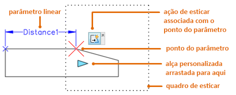

Em uma definição de bloco, as ações e os parâmetros definem regras para o comportamento de um bloco após sua inserção no desenho.
Em geral, primeiro você cria um parâmetro e, a seguir, você associa uma ação a esse parâmetro. O parâmetro é representado como um ponto de parâmetro com uma ou mais alças personalizadas que são exibidas quando o bloco é inserido no desenho e selecionado.
Quando você insere o bloco dinâmico em um desenho e manipula uma de suas alças personalizadas, a ação associada determina o que mudará no bloco dinâmico. Assim como com parâmetros, as ações podem ser alteradas usando a paleta Propriedades no Editor de blocos.
