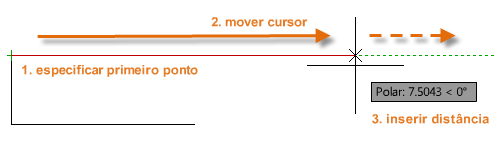

Especificar primeiro ponto
Define o ponto inicial da linha. Clique em uma localização de ponto. Com snaps a objeto ou snap a grade ativado, os pontos serão posicionados de forma precisa. Também é possível inserir coordenadas. Se você pressionar Enter no prompt em vez disso, uma nova linha será iniciada a partir do ponto final da linha, da polilinha ou do arco criado mais recentemente. Se o objeto mais recentemente criado for um arco, sua extremidade definirá o ponto inicial da linha. A linha é tangente ao arco.
Especificar próximo ponto
Especifica a extremidade do segmento de linha. Também é possível utilizar o rastreamento de snap a objeto e polar juntamente com a entrada de distância direta.
