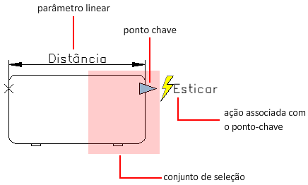

As ações definem como a geometria de uma referência de bloco dinâmico será movida ou alterada quando as alças são manipuladas.
Em geral, você associa uma ação com um parâmetro e os seguintes:
Quando você move a alça no exemplo acima, somente a geometria no conjunto de seleção é esticada.
