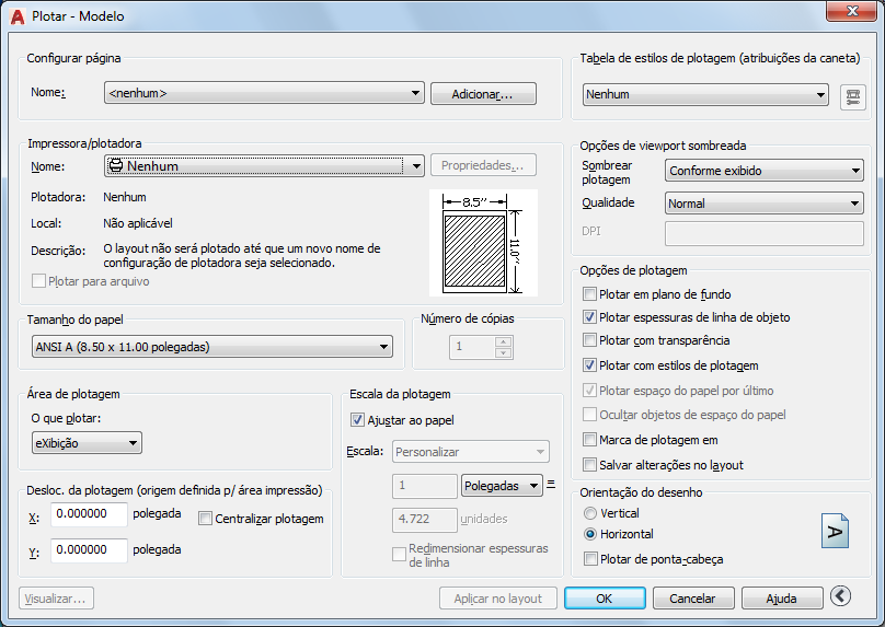

Para exibir todas as opções na caixa de diálogo Plotar, clique no botão Mais opções.
Como você pode ver, há uma grande quantidade de configurações e opções disponíveis para uso.

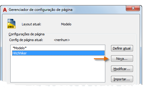

Para abrir o Gerenciador de configuração de página, clique com o botão direito do mouse na guia Modelo ou em uma guia de layout e escolha Gerenciador de configuração de página. O comando é CONFIGPAG.
Cada guia de layout em seu desenho pode ter uma configuração de página associada. Isto é útil quando você utilizar mais de um dispositivo de saída ou se você tiver diversos layouts com diferentes tamanhos de folha no mesmo desenho.
Para criar uma nova configuração de página, clique em Novo e insira o nome da nova configuração de página. A caixa de diálogo Configuração de página exibida a seguir parece com a caixa de diálogo Plotar. Selecione todas as opções e configurações que você deseja salvar.

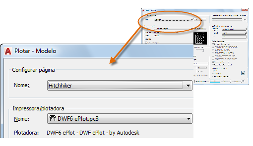

Quando estiver pronto para plotar, basta especificar o nome da configuração de página na caixa de diálogo Plotar e as configurações de plotagem serão restauradas. Na ilustração a seguir, a caixa de diálogo Plotar está definida para usar a configuração de página Hitchhiker, que produzirá um arquivo DWF (Design Web Format) em vez de imprimir em uma plotadora.

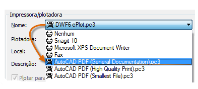

A partir da lista suspensa Impressora/plotadora, selecione PDF do AutoCAD (documentação geral).pc3:

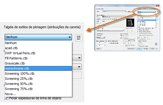

A tabela de estilo de plotagem fornece informações sobre o processamento de cores. As cores com bom aspecto em seu monitor podem não ser adequadas para um arquivo PDF ou para impressão. Por exemplo, você pode desejar criar um desenho colorido, mas criar uma saída monocromática. Veja como especificar uma saída monocromática:

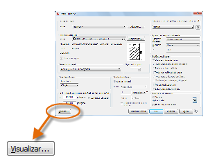

Dica: Sempre verifique suas configurações com a opção Visualizar.
A janela de visualização resultante inclui uma barra de ferramentas com diversos controles, incluindo Plotar e Sair.
