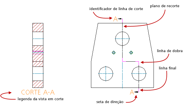

Os estilos de vista de corte controlam a aparência do seguinte:
  • Legendas da vista de corte
  • Identificadores da linha de corte
  • Linha que representa o plano de corte
  • Os segmentos de linha usados para extremidades e dobras
  • Setas de direção
  • Hachura (documentação do modelo apenas)

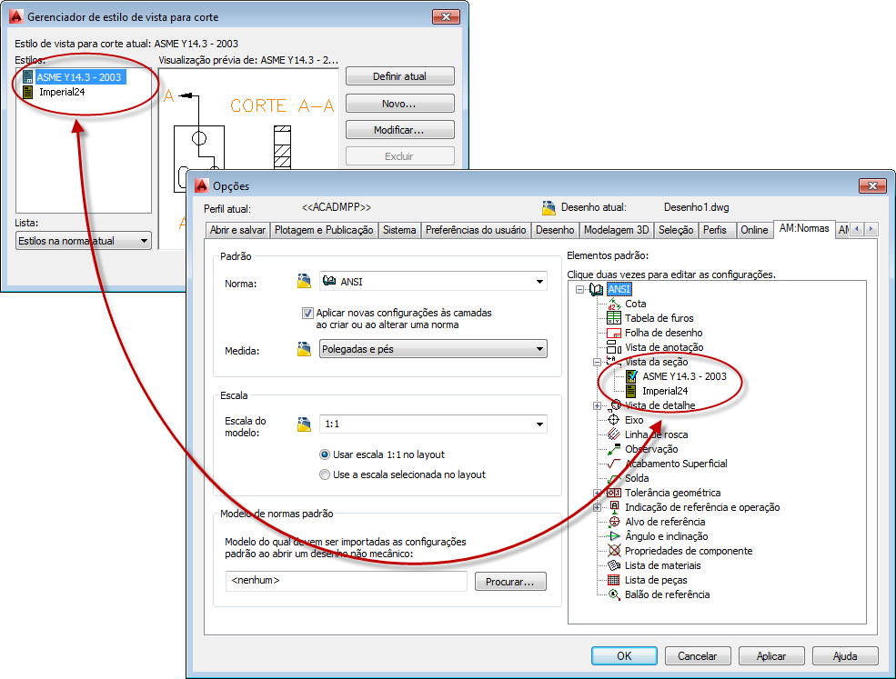

As configurações que controlam a aparência de objetos do AutoCAD Mechanical toolset são salvas em um grupo de configurações de nome norma de desenho. Os estilos de vista de corte são salvos com a norma de desenho e são tratados como revisões da norma de desenho.
Os estilos de vista de corte do AutoCAD são indicados pelo ícone . Os estilos de vista de corte do AutoCAD Mechanical toolset são indicados pelo ícone . Somente os estilos de vista de corte do AutoCAD Mechanical toolset podem herdar as configurações de texto e de chamada de detalhe das configurações principais na norma de desenho.

Os novos estilos de vista para corte que você criar no Gerenciador de estilos de vista para corte serão criados como estilos de vista para corte do AutoCAD. Nunca como estilos de vista de corte do AutoCAD Mechanical toolset. Os estilos de vista de corte do AutoCAD Mechanical toolset fazem parte da norma de desenho e são criados automaticamente.
