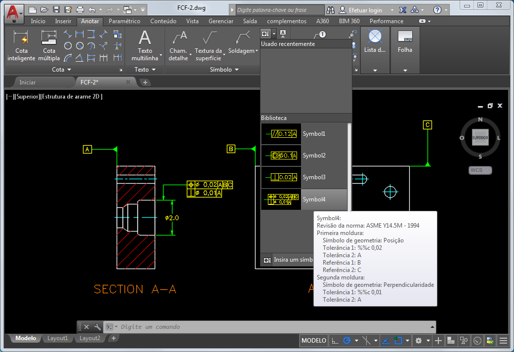

Bibliotecas de símbolos fornecem uma maneira cômoda de inserir símbolos usados frequentemente em um desenho.
Permite pré-configurar os símbolos e salvá-los na biblioteca de símbolos para reutilização. A biblioteca de símbolos é exibida dentro da caixa de diálogo mostrada quando você insere um símbolo em um desenho. Quando você seleciona um símbolo da biblioteca de símbolos, todas as outras informações que você normalmente insere na caixa de diálogo são preenchidas automaticamente.
Algumas bibliotecas de símbolos estão disponíveis na faixa de opções, tornando mais fácil acessá-los. Além disso, quando você insere um símbolo diretamente da biblioteca de símbolos na faixa de opções, o AutoCAD Mechanical toolset não exibe caixas de diálogo.

Quando você adicionar um símbolo à biblioteca, deverá fornecer ao símbolo um nome único. Se o nome for maior que o espaço disponível, ele aparecerá truncado na biblioteca. No entanto, ao situar o cursor em cima do nome, este será exibido por completo na dica de ferramentas. Ademais, a dica de ferramentas exibe um resumo das configurações desse item.
