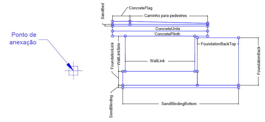

Comportamento
Esta submontagem oferece uma plataforma de trilho que se encaixa em um alinhamento de trilho. Coloque o ponto de inserção da submontagem da plataforma no alinhamento da linha de centro e do perfil do trilho e ajuste o comportamento ao configurar os parâmetros de entrada e os parâmetros de destino opcionais listados acima.
Operação do modo de layout
No modo do layout, esta submontagem desenha a plataforma ferroviária.

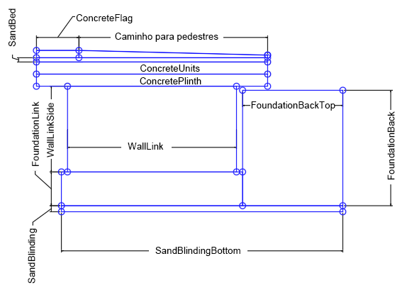

Ponto, vínculo e códigos da forma
A tabela a seguir lista o ponto, o vínculo, e os códigos da forma para esta submontagem que tenha códigos atribuídos à ela. Ponto, vínculo ou códigos da forma para esta submontagem que não possuam códigos atribuídos não estarão incluídos nesta tabela.
Ponto, vínculo ou forma
Código
Descrição
P1 WallBottomLeft Parede esquerda inferior
P2 WallTopLeft Parede esquerda superior
P3 WallTopRight Parede direita superior
P4 WallBottomRight Parede direita inferior
P5 PlinthBottomLeft Plinto inferior esquerdo
P6 PlinthTopLeft Plinto superior esquerdo
P7 PlinthTopRight Plinto superior direito
P8 ConcreteUnitsTopLeft Esquerda superior de unidades de concreto
P9 ConcreteUnitsTopRight Direita superior de unidades de concreto
P10 SandBedTopLeft Banco de areia superior esquerdo
P11 SandBedTopRight Banco de areia superior direito
P12 - P13 PlatformEdge Aresta da plataforma
P14 PlatformEdgeBottom Aresta da plataforma inferior
P15 Topo, FootwayRightEdge Aresta direita do caminho de pedestres
P16 FoundationRightEdge Aresta direita da fundação
P17 FoundationBottomRight Parte inferior direita da fundação
P18 FoundationBottomLeft Parte inferior esquerda da fundação
P19 FoundationEdgeLeft Aresta esquerda da fundação
P20 PlinthBottomRight Plinto inferior direito
P21 SandBlindingRightTop Tempestade de areia direita superior
P22 SandBlindingRightBottom Tempestade de areia direita inferior
P23 SandBlindingLeftBottom Tempestade de areia esquerda inferior
P24 FoundationBackTopLeft Parte superior esquerda da traseira da fundação
P25 FoundationBackTopRight Parte superior direita da traseira da fundação
L1 WallLinkSide Lateral do vínculo da parede
L2 WallLinkTop Vínculo da parede superior
L3 WallLinkSide Lateral do vínculo da parede
L4 WallLinkBottom Vínculo da parede inferior
L5 ConcretePlinthLink Vínculo do plinto do concreto
L6 ConcretePlinthLinkTop Parte superior do vínculo do plinto do concreto
L7 ConcretePlinthLink Vínculo do plinto do concreto
L8 ConcretePlinthLinkBottom Parte inferior do vínculo do plinto do concreto
L9 ConcreteUnitLink Vínculo da unidade de concreto
L10 ConcreteUnitLinkTop Parte superior do vínculo da unidade de concreto
L11 ConcreteUnitLink Vínculo da unidade de concreto
L12 ConcreteUnitLinkBottom Parte inferior do vínculo da unidade de concreto
L13 SandBedBottomLeft Banco de areia inferior esquerdo
L14 SandBedLinkTop Vínculo do banco de areia superior
L15 SandBedBottomRight Banco de areia inferior direito
L16 SandBedLinkBottom Vínculo do banco de areia inferior
L17 ConcreteFlagLink Vínculo do sinalizador de concreto
L18 ConcreteFlagLink, Topo ConcreteFlagLink, Topo
L19 - L20 ConcreteFlagLink Vínculo do sinalizador de concreto
L21 Caminho de pedestres, Topo Caminho para pedestres
L22 FootwayLink Vínculo do caminho de pedestres
L23 FootwayLinkBottom Parte inferior do vínculo do caminho de pedestres
L24 FootwayLink Vínculo do caminho de pedestres
L25 - L28 FoundationLink Vínculo da fundação
L29 SandBlindingTop Tempestade de areia superior
L30, L32 SandBlinding Tempestade de areia
L31 SandBlindingBottom Tempestade de areia inferior
L33, L35 FoundationBack Fundação de volta
L34 FoundationBackTop Parte superior da traseira da fundação
L36 FoundationBackBottom Parte inferior da traseira da fundação
S1 Parede Parede
S2 ConcretePlinth Plinto do concreto
S3 ConcreteUnits Unidades de concreto
S4 SandBed Banco de areia
S5 ConcreteFlag Sinalizador do concreto
S6 Caminho para pedestres Caminho para pedestres
S7 Fundação Fundação
S8 SandBlinding Tempestade de areia
S9 FoundationBack Fundação de volta
Diagramas de codificação
