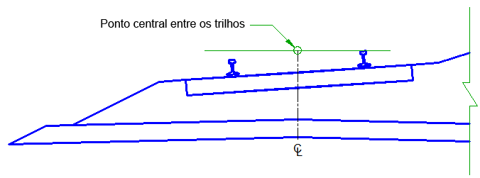

Anexação
Por padrão, o ponto de anexação é a linha de centro entre as ferrovias. O trilho pode ser movido relativo a este ponto utilizando os parâmetros da submontagem.

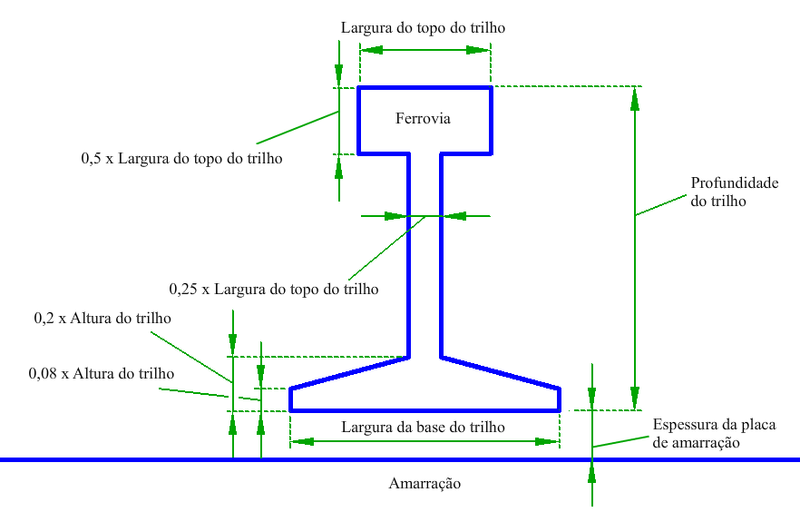

Largura do início da ferrovia Largura da cabeça da ferrovia. Numérico, não negativo
2.72"
69 mm
Profundidade da ferrovia Profundidade da ferrovia, da parte superior da ferrovia à parte superior da placa de amarração Numérico, não negativo
6.625"
168 mm
Largura base da ferrovia Largura da base da ferrovia Numérico, não negativo
5.5"
140 mm

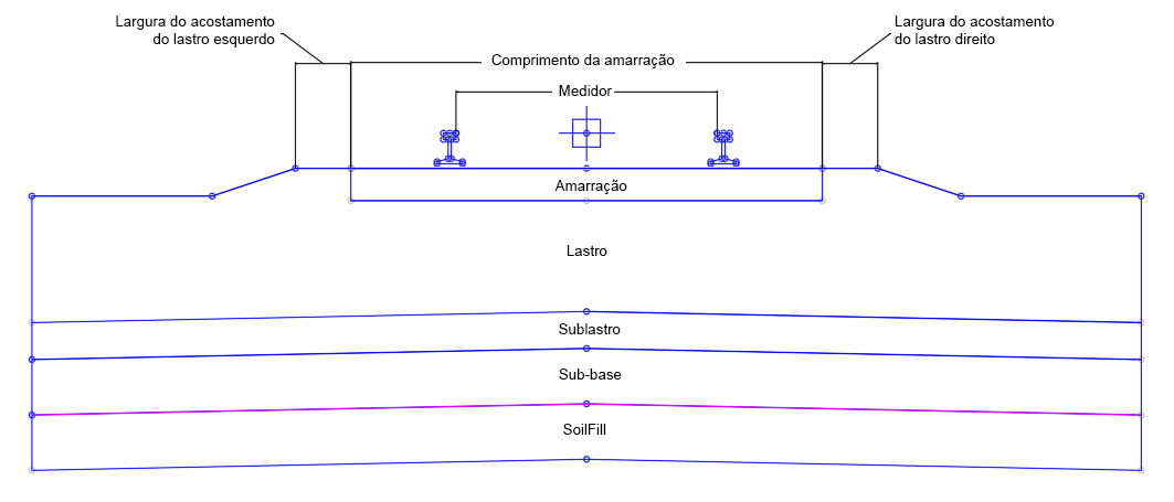

Comprimento da amarração Comprimento da amarração (também conhecido como dormente). Numérico, não negativo
8.5'
2.59 m
Profundidade da amarração Profundidade da amarração Numérico, não negativo 7"
178 mm
Profundidade mínima do lastro A distância vertical mínima entre a parte inferior da amarração e a parte superior do sublastro. A localização desta distância mínima é alterada em diferentes estágios no declive transversal. Consulte Comportamento abaixo. Numérico, não negativo 12"
305 mm
Largura de acostamento de lastro (esquerda e direita) A distância desde o final da amarração para o início da inclinação lateral do lastro. Numérico, não negativo 12"
305 mm
Inclinação lateral do lastro (esquerda e direita) A inclinação do lado do material do lastro. A inclinação da parte superior do material do lastro coincide com a inclinação da amarração que resulta do declive transversal. Inclinação, não negativa 2:1
Profundidade do sublastro A profundidade do material do sublastro Numérico, não negativo 8"
203 mm
Inclinação superior do sublastro (esquerda e direita) A inclinação superior dos lados esquerdo e direito do sublastro com a linha de centro da submontagem como o ponto de articulação. Inclinação, não negativa 40:1
Inclinação lateral do sublastro A inclinação do lado do material do sublastro. Inclinação, não negativa 2:1

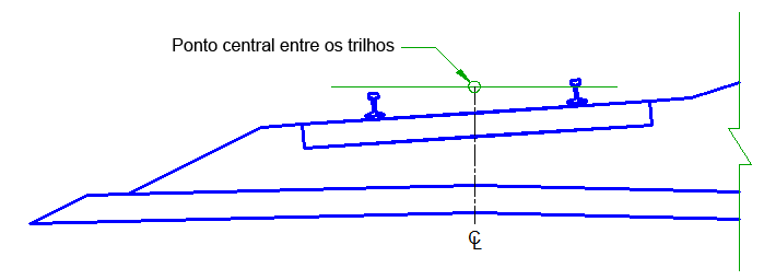

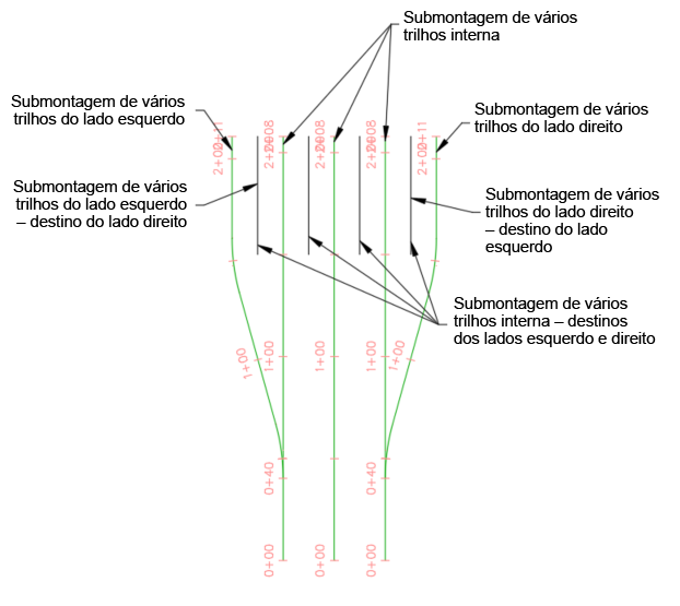

Esta submontagem funciona em situações de vários trilhos, juntamente com a Submontagem esquerda de vários trilhos e/ou a Submontagem de vários trilhos direita. Com essas submontagens, cada linha de trilho tem seu próprio alinhamento e perfil. Coloque essa submontagem internamente no perfil e alinhamento esquerdos e/ou no perfil e alinhamento direitos. Controle os locais de aresta esquerdo e direito da submontagem com os parâmetros de entrada ou com os parâmetros de destino fornecidos. Linhas de destino entre o alinhamento direito, o alinhamento esquerdo e/ou outros alinhamentos de trilho internos.
Quando você aplica as informações do declive transversal à linha de base do alinhamento, os trilhos giram adequadamente. O ponto sobre o qual eles giram depende da configuração Método de giro contida nas informações do declive transversal para o alinhamento. Se você definir um Método de giro como Trilho lateral baixo, o trilho no interior da curva será mantido na elevação do trilho, e a elevação da ferrovia externa será ajustada em uma quantidade igual ao valor do declive transversal.
Se o Método de giro for definido como Trilho lateral alto, o trilho no exterior da curva será mantido na elevação do trilho, e a elevação do trilho interno será ajustada em uma quantidade igual ao valor do declive transversal.
Se o Método de giro for definido como Linha base do centro, ambos os trilhos serão ajustados em uma quantidade igual à metade do valor do declive transversal, com o trilho externo para cima e o trilho interno para baixo.

Detalhe da ferrovia
A forma da ferrovia utilizada nesta submontagem é uma aproximação simplificada das formas e dimensões de ferrovia padrão da indústria. A Largura do início da ferrovia, a Profundidade da ferrovia e a Largura base da ferrovia estão disponíveis como parâmetros de entrada e são utilizados para derivar as dimensões aproximadas remanescentes.

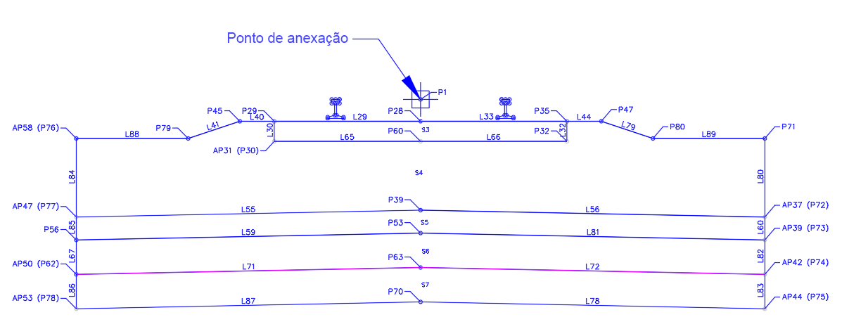

No modo de layout a submontagem exibe os vínculos que compõem as ferrovias, amarração, lastro, sublastro e as inclinações transversais.
Ponto, vínculo e códigos da forma
A tabela a seguir lista o ponto, o vínculo, e os códigos da forma para esta submontagem que tenha códigos atribuídos à ela. Ponto, vínculo ou códigos da forma para esta submontagem que não possuam códigos atribuídos não estarão incluídos nesta tabela.
Ponto, vínculo ou forma
Código
Descrição
P1, P4-P27, P58-P59 Ferrovia Ferrovia
P2 Cl_Rail Linha de centro da ferrovia
P3 Gauge_Line, Ferrovia Linha da bitola (aresta interna do topo da ferrovia)
P28-P32, P60 Amarração Amarração
P54-P55, P45, P47, P71-P72, P76 Lastro Lastro
P53, P73 Sublastro Sublastro
P62-P63, P74 Sub-base Sub-base
P70, P75, P78 Aterro do solo Aterro do solo
L1, L2 Top_Rail, Ferrovia Topo da ferrovia
L3-L28 Ferrovia Ferrovia
L29-L33, L65-L66 Amarração Amarração
L40-41, L44, L55-L56, L63, L79-L80, L84, L88-L89 Lastro Lastro
L59-L60, L81, L85 Sublastro Sublastro
L67, L71-L72, L82 Sub-base Sub-base
L78, L83, L86-L87 Aterro do solo Aterro do solo
S1, S2 Ferrovia Ferrovias
S3 Amarração Amarração
S4 Lastro Lastro
S5 Sublastro Sublastro
S6 Sub-base Sub-base
S7 SoilFill SoilFill
