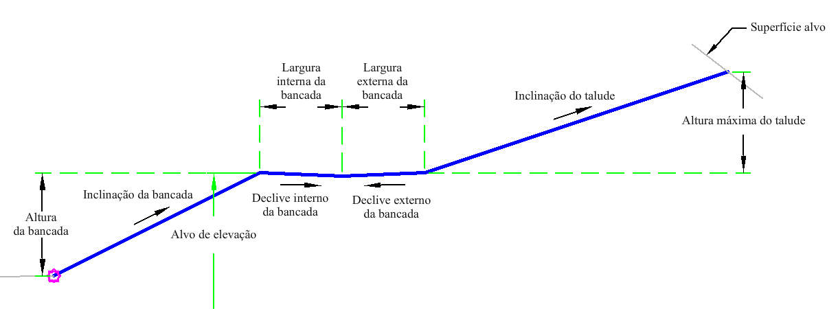

O BasicBenchTargetOneElevation é uma submontagem de bancada simples que insere vínculos para criar inclinações coletoras de corte ou aterro com uma bancada.
Você pode definir uma largura e profundidade do pântano nas bancadas, assim como uma superfície única no ponto da bancada.

O ponto de anexação é a aresta interna do corte inicial ou Inclinação de preenchimento. Este componente pode ser anexado à esquerda ou à direita.

Altura máxima do talude
A altura máxima permitida para o vínculo de corte e aterro do talude sem bancada.
Numérico
15,0 pés
4,5 m
Altura da bancada
A altura máxima permitida para uma bancada antes de uma nova bancada.
Numérico
10,0 pés
3,0 m
Inclinação da bancada
A inclinação entre bancadas.
Numérico, positivo
1 (: 1)
Declive do início da bancada
A +/- % inclinação do banco. As inclinações positivas estão para cima na direção do aumento do deslocamento
Numérico
4 (%)
Largura do início da bancada
A largura da bancada para a linha de fluxo da bancada.
Numérico, positivo
4 pés
1,2 m
Declive da extremidade da bancada
Numérico
4 (%)
Largura da extremidade da bancada
Largura da bancada da linha de fluxo da bancada.
Numérico
4 pés
1,2 m
Inclinação do talude
A inclinação do talude.
Numérico, positivo
2 (: 1)

O ponto de articulação inicial é definido no ponto de anexação. A elevação do ponto de articulação é comparada à superfície-alvo para determinar se a seção está na condição de corte ou preenchimento. O primeiro vínculo é então criado para a elevação alvo, ou se não, definido para a altura da bancada. Os vínculos da bancada são adicionados. O ponto de articulação é redefinido para a aresta externa da bancada e um vínculo de talude é então encontrado.
Operação do modo de layout
No modo do layout, esta submontagem desenha a inclinação do corte com uma bancada.
