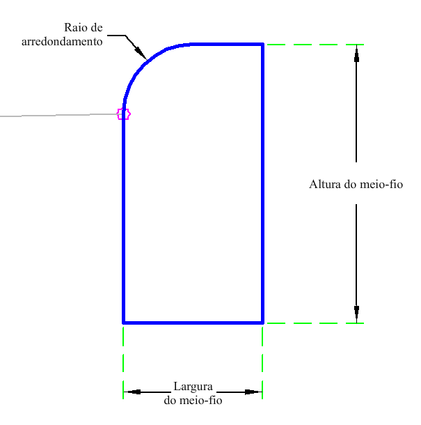

CurbWallRadius
A submontagem CurbWallRadius é utilizada como uma parede de meio-fio com uma norma 6" (0,15 m) / 12" (0.30 m) com a entrada definida pelo usuário para múltiplas larguras e para o raio do meio-fio.
Anexação
O ponto de anexação está no início do ponto do raio da parede do meio-fio.
Parâmetros de entrada

Largura do meio-fio
Largura do meio-fio. Numérico, positivo
0,5 pés
0,15 m
Altura do meio-fio
Altura do meio-fio. Numérico, positivo
1 pé
0,30 m
Arredondamento do raio
Raio para o arredondamento na frente do meio-fio. Numérico, positivo
0,5 pés
0,15 m

Comportamento
Os vínculos do meio-fio são inseridos com base nas cotas dos parâmetros de entrada. Todas as cotas devem ter valores positivos diferentes de zero para obter os melhores resultados. Os parâmetros são verificados para garantir que o raio de entrada fornecerá um resultado válido.
Para fornecer uma solução matematicamente possível, a submontagem compara o raio à largura e à altura inseridas. Se a largura ou altura for menor do que o raio, então a metade do valor menor da largura ou altura será usada.
A submontagem gera a forma para um meio-fio simples com raio, com o ponto de anexação na parte inferior do raio do meio-fio.
Operação do modo de layout
No modo do layout, esta submontagem exibe o componente do meio-fio com base nos parâmetros de entrada fornecidos.
