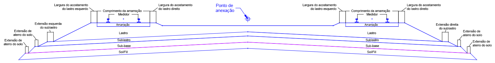

Anexação
Por padrão, o ponto de anexação é a linha de centro entre as ferrovias do trilho esquerdo. Os trilhos podem ser movidos relativos a este ponto utilizando os parâmetros da submontagem.

Largura de acostamento de lastro (esquerda e direita)
A distância desde o final da amarração para o início da inclinação lateral do lastro.
Numérico, não negativo
1 pé
0.30 m
Inclinação lateral do lastro (esquerda e direita)
A inclinação do lado do material do lastro. A inclinação da parte superior do material do lastro coincide com a inclinação da amarração que resulta do declive transversal.
Inclinação, não negativa
2:1
Profundidade do sublastro
A profundidade do material do sublastro
8"
203 mm
Linha base para a coroa do sublastro
O deslocamento desde a linha base até a coroa do sublastro.
Numérico
10'
3 m
Inclinação superior do sublastro
A inclinação superior dos lados esquerdo e direito do sublastro com a linha de centro da submontagem como o ponto de articulação.
40:1
Extensão do sublastro (esquerda e direita)
Distância da ponta do material de lastro ao início da inclinação lateral do material de sublastro
12"
0.30 m
Inclinação de sublastro
A inclinação do lado do material do sublastro.
2:1

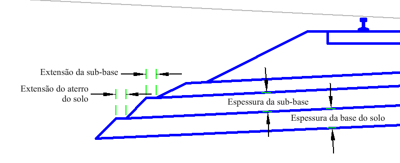

Inclinação Sub_Base
A inclinação do lado do material da sub-base.
1:1
Extensão Sub_Base
Distância da ponta do material de sublastro ao início da inclinação lateral do material de sub-base
0.5'
150 mm
Profundidade Sub_Base
Profundidade do material de sub-base
12"
300 mm
Omitir a sub-base
Impede que os pontos de sub-base, vínculos e formas sejam desenhados. Se a opção Omitir lastro, Omitir sublastro ou Omitir aterro do solo estiver definida como Sim, a sub-base não será desenhada, independentemente dessa configuração.
Sim/Não
Não
Inclinação do aterro do solo
A inclinação do lado do material de aterro do solo.
1:1
Profundidade de aterro do solo
Profundidade do material de aterro do solo
12"
300 mm
Extensão de aterro do solo
A distância desde início do material de aterro do solo para o início da inclinação lateral do sublastro.
0.5'
150 mm

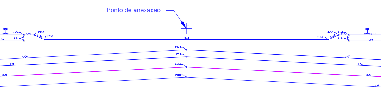

Comportamento
Quando nenhum destino for aplicado, a localização de um dos trilhos é determinada pelo Deslocamento do trilho esquerdo, Diferença da elevação do trilho esquerdo e a Diferença da elevação do trilho direito. Estes valores localizam os pontos centrais entre os trilhos. Por padrão, o Deslocamento do trilho esquerdo é zero, ao colocar a linha de centro do trilho esquerdo na linha base. Quando os alinhamentos e perfis de destino forem aplicados, estes valores serão substituídos. Ao usar os alinhamentos de destino para as linhas de centro, os trilhos sempre permanecerão perpendiculares à linha base, não ao alinhamento de destino. Quando os alinhamentos de destino não forem paralelos com o alinhamento da linha base, a distorção irá ocorrer e o rastreamento de cotas não será representado com precisão.
Importante: A submontagem RailDoubleTrackCANT calcula o declive transversal a partir de um único alinhamento central, e não de alvos. As trilhas de deslocamento reais podem ter diferentes geometrias de curva e velocidades de projeto que o cálculo da linha de centro não consegue acomodar. Esta submontagem é para o projeto principal. Para obter o cálculo preciso do declive transversal, as linhas de base separadas que modelam as submontagens de trilhos múltiplos esquerda e direita devem ser usadas.
Quando você aplica as informações do declive transversal à linha de base do alinhamento, os trilhos giram adequadamente. O ponto sobre o qual eles giram depende da configuração Método de giro contida nas informações do declive transversal para o alinhamento. Se você definir um Método de giro como Trilho lateral baixo, o trilho no interior da curva será mantido na elevação do trilho, e a elevação da ferrovia externa será ajustada em uma quantidade igual ao valor do declive transversal.
Se o Método de giro for definido como Trilho lateral alto, o trilho no exterior da curva será mantido na elevação do trilho, e a elevação do trilho interno será ajustada em uma quantidade igual ao valor do declive transversal.
Se o Método de giro for definido como Linha base do centro, ambos os trilhos serão ajustados em uma quantidade igual à metade do valor do declive transversal, com o trilho externo para cima e o trilho interno para baixo.
O valor Profundidade mínima do lastro é aplicado no local da folga mínima entre a amarração e o sublastro. O parâmetro Inclinação superior de sublastro controla a inclinação superior de sublastro de forma independente. O parâmetro Linha base para a coroa do sublastro controla a localização da coroa do sublastro.

Ponto, vínculo e códigos da forma
A tabela a seguir lista o ponto, o vínculo, e os códigos da forma para esta submontagem que tenha códigos atribuídos à ela. Ponto, vínculo ou códigos da forma para esta submontagem que não possuam códigos atribuídos não estarão incluídos nesta tabela.
Ponto, vínculo ou forma
Código
Descrição
L32 Lastro, Ballast_Between_Ties Material do lastro no espaço aberto entre as amarrações. Também pode ser utilizado onde as amarrações estão omitidas.
L116 - L119 Topo, SoilFill SoilFill
L120 - L121 SoilFill, SubBase" SoilFill
L122 - L125 Topo, SubBase Sub-base
L126 - L127 Sub-base, referência Sub-base
S1, S2 Ferrovia Ferrovias
S3 Amarração Amarração
S4 Lastro Lastro
S5 Sublastro Sublastro
S6 Sub-base Sub-base
S7 SoilFill SoilFill
