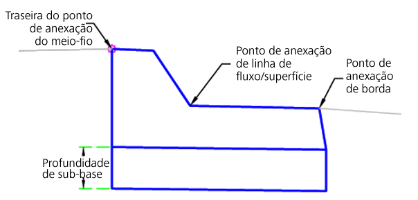

Meios-fios APWA A1-6 e A1-8
Meios-fios APWA A3-6 e A3-8
Meios-fios APWA B1-6
Meios-fios APWA B2-6
Meios-fios APWA B3-6
Meios-fios APWA C1-6 e C1-8
Meios-fios APWA C2-6
Meios-fios APWA D1-6 e D1-8
Meios-fios APWA A2-6 e A2-8

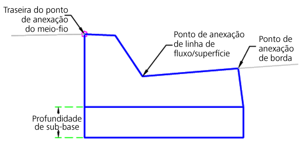

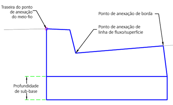

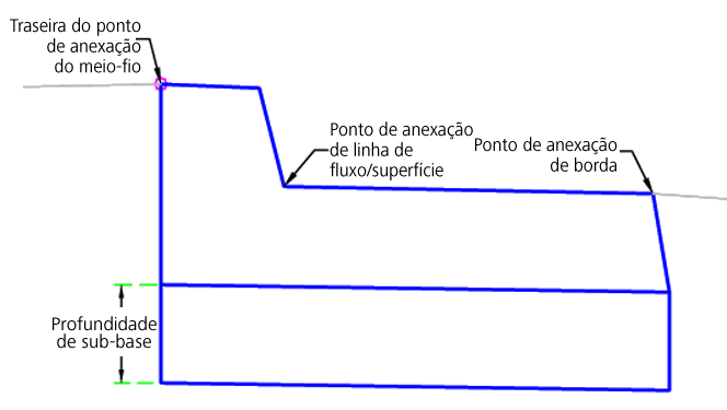

Anexação
O ponto de anexação fica no ponto do flange da sarjeta, na traseira do meio-fio ou na face do meio-fio.

Tipo de meio-fio Especifica o meio-fio a ser usado. A1-6 / A1-8 / A2-6 / A2-8 / A3-6 / A3-8 / D1-6 / D1-8 / C1-6 / C1-8 / B1-6 / B2-6 / B3-6 / D2-6 / C2-6 A1-6
Ponto de anexação Especifica o local do ponto de anexação do meio-fio. Borda/traseira do meio-fio/superfície de linha de fluxo
10,0 pés
3,0 m
Profundidade de sub-base Profundidade até a sub-base no ponto do flange. Utilize zero se não houver sub-base. Numérico, positivo
0,5 pés
0,150 m

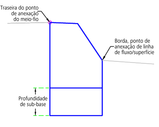

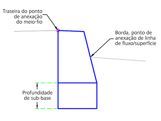

Os vínculos do meio-fio e sarjeta são inseridos com base nos valores armazenados na submontagem. Todas as cotas são valores positivos diferentes de zero. Se uma profundidade de sub-base diferente de zero for fornecida, a camada da sub-base não será inserida. A camada da sub-base se fecha na parte inferior da traseira do meio-fio.
A submontagem cria a forma do meio-fio, do meio-fio e sarjeta ou do meio-fio de superfície selecionados, com o ponto de anexação na (a) aresta interna da sarjeta (ou margem) ou na (b)traseira do meio-fio ou no (c)fluxo de linha (ou na superfície) do meio-fio ou sarjeta.
