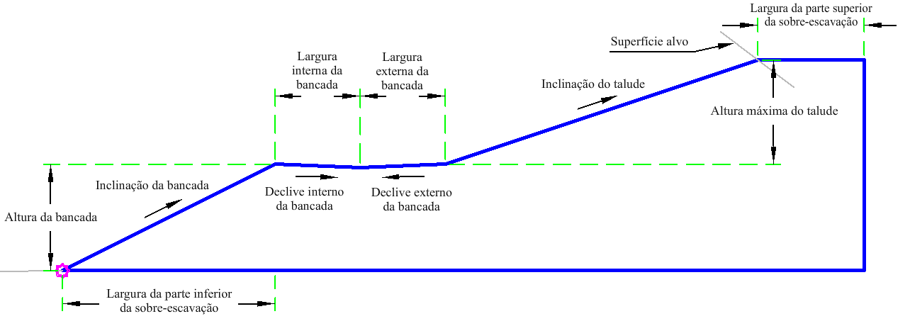

Parâmetros de entrada
Nota: Todas as cotas estão expressas em metros ou pés, a não ser que indicadas de outra forma. Todas as inclinações estão em forma de trecho sobre elevação (por exemplo, 4 : 1), a não ser que sejam indicadas como um percentual de inclinação, por meio de um sinal “%”.
Parâmetro
Descrição
Tipo
Padrão
Lado
Especifica em qual lado a submontagem deve ser colocada.
Esquerdo/Direito
Direita
Altura máxima do talude
A altura máxima permitida para o vínculo de corte e aterro do talude sem bancada.
Numérico
15,0 pés
4,5 m
Altura da bancada
A altura máxima permitida para uma bancada antes de uma nova bancada.
Numérico
10,0 pés
3,0 m
Inclinação da bancada
A inclinação entre bancadas.
Numérico, positivo
1 (: 1)
Declive do início da bancada
A +/- % inclinação do banco. As inclinações positivas estão para cima na direção do aumento do deslocamento
Numérico
4 (%)
Largura do início da bancada
Largura da bancada para a linha de fluxo da bancada.
Numérico, positivo
4 pés
1,2 m
Declive da extremidade da bancada
Numérico
4 (%)
Largura da extremidade da bancada
Largura da bancada da linha de fluxo da bancada.
Numérico
4 pés
1,2 m
Inclinação do talude
A inclinação do talude.
Numérico, positivo
2 (: 1)
Largura da sobre escavação superior
A largura da sobre escavação do talude.
Numérico, positivo
5 pés
1,5 m
Largura da sobre escavação inferior
A largura da sobre escavação desde o ponto de articulação.
Numérico, positivo
10 pés
3 m

O ponto de articulação inicial é definido no ponto de anexação. A elevação do ponto de articulação é comparada à superfície-alvo para determinar se a seção está na condição de corte ou preenchimento. Uma interceptação é calculada para a superfície-alvo usando a inclinação do corte ou a inclinação de aterro. Se a altura para a interceptação exceder a Altura máxima, o vínculo com a Altura máxima do talude será inserido e o vínculo da bancada será adicionado. O ponto de articulação é redefinido para a aresta externa do banco e o processo é repetido até que um vínculo de talude seja encontrado e que não exceda a altura máxima do talude.
Após a superfície-alvo ser encontrada, uma largura de sobre-escavação será aplicada no topo onde o vínculo do talude se encontra com a superfície-alvo. Um vínculo é desenhado a partir do ponto de sobre escavação até o ponto de articulação inicial e uma forma é então criada.

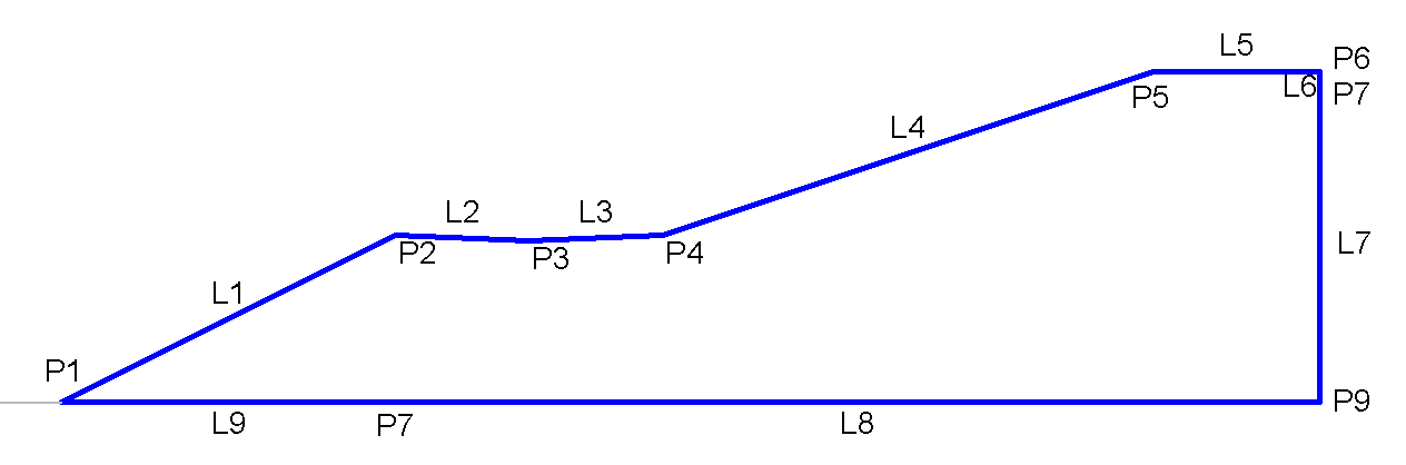

Esta submontagem contém uma definição de contorno composta de L2, L3 e L4 que é repetida até atingir a superfície-alvo ou até que ela ser repetida um máximo de dez vezes.

Ponto, vínculo e códigos da forma
A tabela a seguir lista o ponto, o vínculo, e os códigos da forma para esta submontagem que tenha códigos atribuídos à ela. Ponto, vínculo ou códigos da forma para esta submontagem que não possuam códigos atribuídos não estarão incluídos nesta tabela.
Ponto, vínculo ou forma
Código
Descrição
P1 Topo, Referência
P2, P3, P5, P6 Top
P4 Topo, FL Linha de fluxo da bancada.
P7 Topo, Parede Aresta traseira da largura da sobre escavação na parte superior do vínculo do talude.
P8, P9, P10 Referência
L1 - L6 Top
L7 - L10 Referência
Diagrama de codificação
