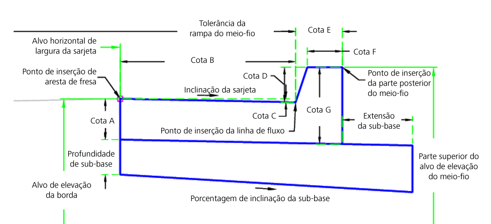

Comportamento
Os vínculos de meio-fio e sarjeta são inseridos com base nas cotas dos parâmetros de entrada Cota A – Cota F. Todas as cotas devem ter valores positivos, diferentes de zero. Se uma profundidade de sub-base diferente de zero for fornecida, a camada da sub-base é inserida para trás do meio-fio e continua para a largura da extensão da sub-base. A camada da sub-base se aproxima da parte inferior traseira do meio-fio, como mostrado no diagrama.
Se o ponto de inserção for diferente da traseira do meio-fio, então a altura do meio-fio será ajustada pela Parte superior do alvo do meio-fio. O ajuste não pode exceder a parte superior da altura do meio-fio ou reduzir a face do meio-fio abaixo de zero. Se a parte superior da elevação do meio-fio for excedida, será criada a face completa do meio-fio. Se a parte superior da elevação do meio-fio for inferior a zero, então será usado um valor de zero.
Se o ponto de inserção for diferente de GutterEdge, então a largura e a inclinação da sarjeta serão ajustadas se os alvos da aresta da sarjeta estiverem presentes. Os alvos de inclinação e elevação da sarjeta podem precisar não ser padrão para atender aos requisitos de acessibilidade.
A submontagem cria o formato para um meio-fio e sarjeta, com o ponto de anexação na (a) aresta interna da sarjeta (ou borda), (b) na traseira do meio-fio ou (c) na linha de fluxo. A face do meio-fio é determinada com uma largura pequena e constante para torná-la não vertical.

Ponto, vínculo e códigos da forma
A tabela a seguir lista o ponto, o vínculo, e os códigos da forma para esta submontagem que tenha códigos atribuídos à ela. Ponto, vínculo ou códigos da forma para esta submontagem que não possuam códigos atribuídos não estarão incluídos nesta tabela.
Ponto, vínculo ou forma
Código
Descrição
P1 Flange Ponto do flange da sarjeta
P2 Flowline_Gutter Ponto da linha de fluxo da sarjeta
P3 TopCurb Topo do meio-fio
P4 BackCurb Traseira do meio-fio
L1-L3 Parte mais alta, meio-fio Declividade final no meio-fio e sarjeta
L9 Sub-base, referência
S1 Meio-fio Área de concreto de meio-fio e sarjeta
S2 Sub-base
Diagrama de codificação
