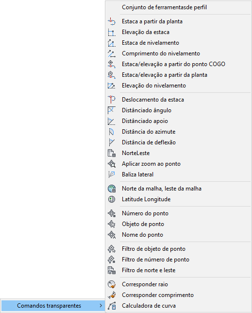

Para executar comandos transparentes, acesse a guia Comandos transparentes da faixa de opções, o menu de contexto ou uma barra de ferramentas, ou digite um comando.
A maioria dos comandos transparentes do Autodesk Civil 3D é usada para especificar localizações de pontos em uma operação maior, como a criação de um alinhamento ou da linha de lote de um terreno. Usando estes comandos transparentes, você pode calcular a localização para um ponto a partir de informações, tal como um ângulo e distância, ou a partir de informações do objeto de ponto, tal como o número do ponto.
