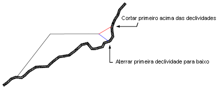

Ordem de pesquisa
Especifica se deve pesquisar primeiro inclinações de corte ou aterro em casos onde ambos funcionariam. Por exemplo, onde a superfície alvo tem uma inclinação íngreme, ambas inclinações de corte e aterro podem efetuar a intersecção com a superfície.
  • Cortar primeiro: cria o nivelamento tentando nivelar acima do perímetro. Se não há nenhuma solução for encontrada, ele irá nivelar para baixo.
  • Aterrar primeiro: cria o nivelamento tentando nivelar abaixo do perímetro. Se não há nenhuma solução for encontrado, ele irá nivelar acima.
Diferentes resultados foram baseados nas configurações Cortar primeiro e Aterrar primeira (gráfico de seção)
Nota: Tecnicamente, ambas as situações são de “aterro”. No entanto, o Autodesk Civil 3D trata a direção acima da inclinação como corte e a direção abaixo da inclinação como aterro.

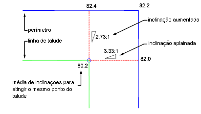

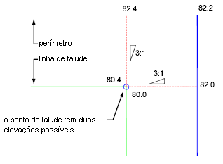

Especifica como as projeções de canto interno projeções são limpas quando o canto do perímetro canto tem diferentes elevações. Esta situação resulta em duas possíveis elevações de ponto de talude. Você pode escolher calcular a média das inclinações para atingir o mesmo ponto ou aumentar ou diminuir uma das inclinações.
Conflito de elevação de canto (vista da planta)
  • Utilizar inclinação média: calcula a médias das inclinações para atingir mesmo ponto de talude.
    Clique para visualizar como esta opção é aplicada.

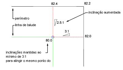

  • Mantenha a inclinação como mínima: mantém a declividade ou inclinação especificada como mínima e eleva a inclinação projetada a partir do perímetro em um lado.
