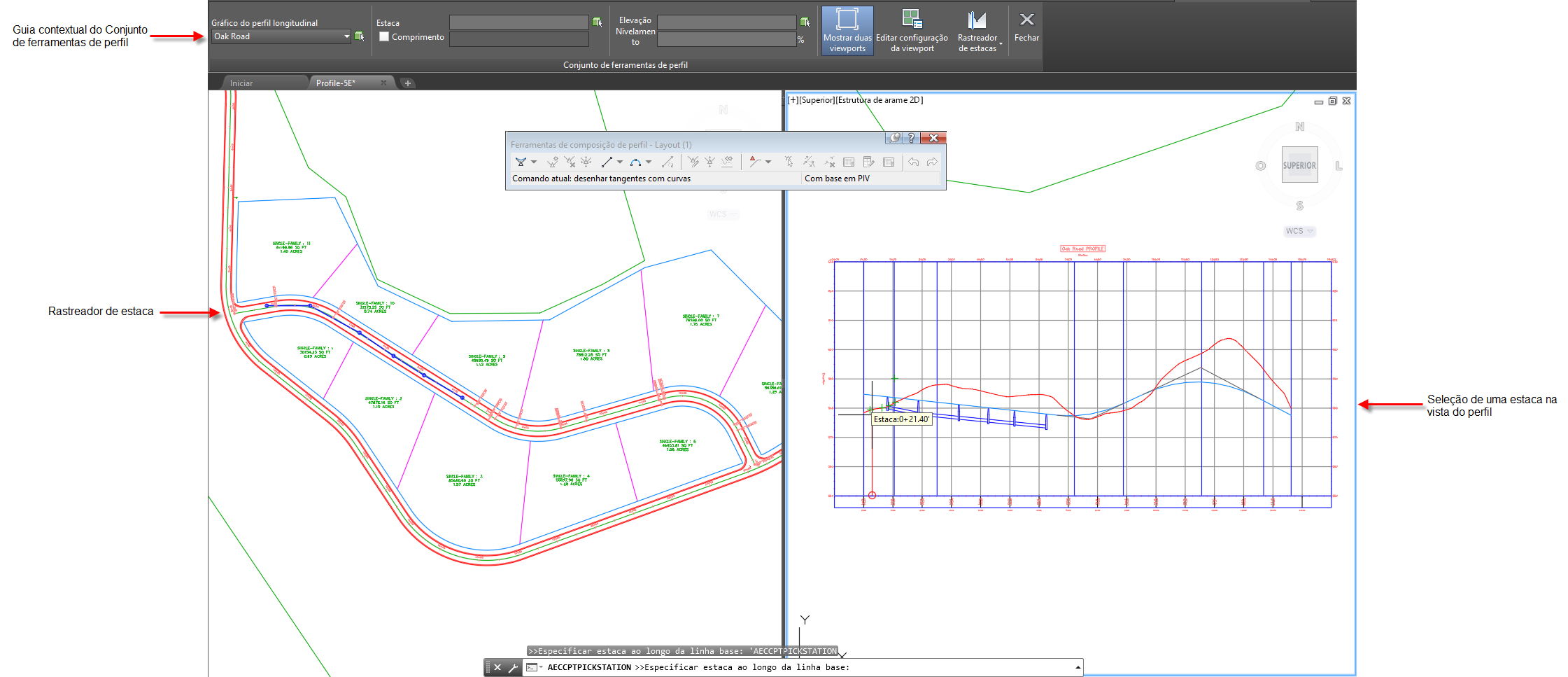

A ilustração a seguir mostra a guia contextual Conjunto de ferramentas de perfil durante a criação de um perfil de layout. Quando você clica no botão Conjunto de ferramentas de perfil na faixa de opções Comandos transparentes, a guia Conjunto de ferramentas de perfil é exibida, e as viewports de desenho são configuradas para exibir uma vista da planta e um gráfico do perfil longitudinal.

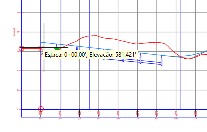

Primeiramente, o sistema solicita que você especifique uma estaca. Para selecionar a estaca, clique na vista da planta ou no gráfico do perfil longitudinal. Também é possível inserir ou alterar o valor da estaca no campo Estaca da faixa de opções.
Após especificar a estaca, você deverá fornecer a elevação. Para isso, mova o cursor e clique.
Depois de especificar o primeiro ponto usando uma estaca e uma elevação, você pode utilizar as outras opções da guia Conjunto de ferramentas de perfil, como Comprimento e Nivelamento, para continuar desenhando entidades de perfil.
Guia contextual da faixa de opções Conjunto de ferramentas de perfil
Quando você clica no botão Conjunto de ferramentas de perfil na faixa de opções Comandos transparentes, a guia Conjunto de ferramentas de perfil é exibida.

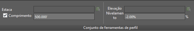

As seguintes opções estão disponíveis na guia Conjunto de ferramentas de perfil da faixa de opções:
- Gráfico do perfil longitudinal: Especifica o gráfico do perfil longitudinal no qual você deseja executar o comando transparente. Para selecionar um gráfico do perfil longitudinal no desenho, use a lista suspensa ou clique em
- Estaca: Especifica a estaca a ser usada ou exibe a estaca selecionada no desenho. Você pode editar a estaca e pressionar Tab ou Enter para alterá-la. Você também pode clicar em
para selecionar uma estaca na vista da planta ou no gráfico do perfil longitudinal.
Nota: Quando especifica uma estaca, você também pode especificar uma elevação ou uma declividade no painel Elevação.
- Caixa de seleção Comprimento: Quando essa caixa é marcada, o campo Comprimento é ativado.
Nota: Ao marcar a caixa de seleção Comprimento, você pode especificar um comprimento no campo Comprimento e um nivelamento no campo Nivelamento. Os campos Estaca e Elevação ficam indisponíveis.
- Comprimento: Especifica o comprimento a ser usado. Use juntamente com uma declividade definido para criar um PIV em um comprimento e uma declividade específicos.
- Elevação: Especifica a elevação a ser usada ou exibe a elevação selecionada no desenho. Você pode editar a elevação e pressionar Tab ou Enter para alterá-la. Você também pode clicar em
para selecionar uma elevação no gráfico do perfil longitudinal.
- Nivelamento: Especifica a declividade a ser usada. Use juntamente com um comprimento especificado.
