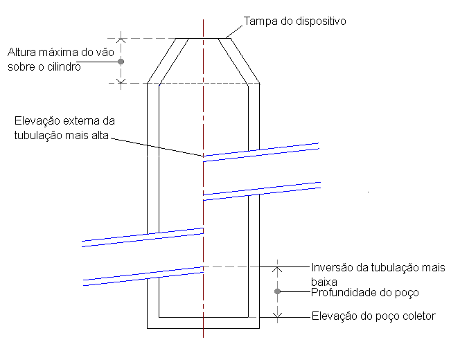

No Autodesk Civil 3D, as estruturas de junção têm comportamentos incorporados que controlam a distância máxima que você pode mover a tampa do dispositivo, tubulações conectadas e poço coletor para cima e para baixo.
Por exemplo, se você mover a tubulação superior geratriz para cima, elevar sua elevação para o ponto onde ela alcança o topo da estrutura (tampa do dispositivo), a tampa do dispositivo se move automaticamente para cima. Isto é para garantir que a tubulação permaneça conectada à estrutura abaixo da área de folga da tubulação vertical. O comportamento de redimensionamento permite que a estrutura de junção mantenha a altura do moldura, altura do cone, e de acordo área de folga da tubulação vertical, na parte superior da estrutura, com nenhuma tubulação se conectando com aquela parte da estrutura.
Se você tenta mover uma tubulação conectada para a área de folga da tubulação vertical da estrutura, irá notar em seu desenho que a parte superior da estrutura (tampa do dispositivo) automaticamente se move para cima.
Este é apenas um exemplo do comportamento de redimensionamento que está incorporado nas estruturas de junção. Outros comportamentos controlam a distância máxima que você pode mover a tampa do dispositivo ou poço coletor da estrutura da junção para cima e para baixo.

Quando você move uma tubulação conectada para baixo, há uma propriedade de peça associada com a estrutura de junção que afeta o comportamento do redimensionamento da estrutura nesta situação. Essa propriedade é a Controle de poço coletor por propriedade, e pode ser definida para Profundidade ou Elevação. Quando esta propriedade for definida como Profundidade, a profundidade do poço coletor é controlada pela profundidade, com base na menor geratriz da tubulação. Quando esta propriedade for definida como Elevação, a profundidade do poço coletor é controlada pelo valor da elevação do poço coletor. O comportamento do redimensionamento é diferente dependendo de como esta propriedade estiver definida na estrutura.
Quando uma tubulação conectada for movida para baixo, para um ponto onde a tubulação se move abaixo da elevação do poço coletor da estrutura conectada , e a propriedade Controle do poço coletor por propriedade está definida como Profundidade, como a elevação do poço coletor está definida para ser controlada pela profundidade, então a elevação do poço coletor será movida para baixo para uma nova elevação. Essa nova elevação do poço coletor será a profundidade da menor geratriz da tubulação, menos o valor da profundidade do poço coletor.
Quando uma tubulação conectada for movida para baixo, para um ponto onde a tubulação se move abaixo da elevação do poço coletor da estrutura conectada , mas a propriedade Controle do poço coletor por propriedade está definida como Elevação, então poço coletor será automaticamente movido para baixo para a menor elevação de tubulação. Isto define a profundidade do poço coletor para zero.

Usando a alça de profundidade do poço coletor, você pode o poço coletor de uma estrutura de junção para cima para o ponto onde ele encontra a tubulação conectada mais embaixo. Você será proibido, no entanto, de mover o poço coletor até o ponto onde ele toca a tubulação conectada mais embaixo.
