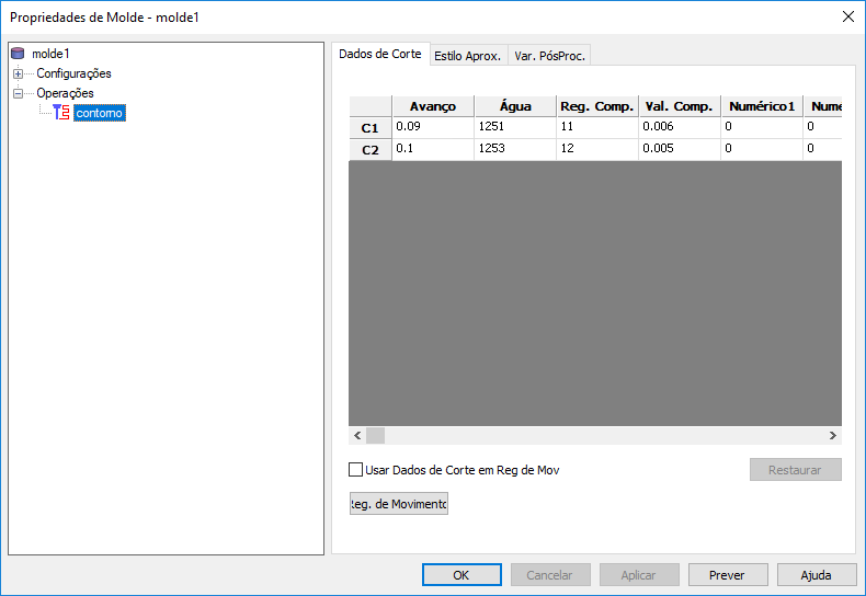

Exemplo de dados de corte
No exemplo acima, C1 é o primeiro passo e C2 o segundo.
Avanço é a taxa de avanço.
Água é onde valores EPAK são inseridos. Para um valor EPAK de E1251, insira 1251.
Nota: A documentação da sua máquina deve listar valores EPAK para vários materiais e espessuras. Assim, por exemplo, deve fornecer um valor EPAK para alumínio de 0.5 polegadas de espessura, outro para alumínio de 0.75 polegadas, e outro para titânio 0.5 polegadas, e assim por diante. Cada EPAK contém configurações para 'On Time', 'Off Time', 'Dwell', 'Voltage', etc.
Reg. Comp. associa cada Val. Comp. a um passo específico e aparece como H11, H12, e assim por diante no código numérico.
Val. Comp. é basicamente o raio do fio mais o offset do fio. Val. Comp. também deve estar presente na documentação da sua máquina.
Um exemplo de código numérico para o exemplo acima é mostrado abaixo, com os valores da tabela marcados em negrito:
