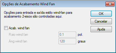

Diálogo Opções de Acabamento Wind Fan
Acesse o diálogo Opções de Acabamento Wind Fan clicando no botão Wind Fan na guia Aprox/Rampa do diálogo Atributos de Usinagem de Fresamento, ou na guia Estratégia no diálogo de Propriedades da Figura.
Acab. wind fan — Selecione essa opção para que um único ponto seja utilizado como pontos inicial e final de um caminho de Acabamento. Isso é útil para máquinas que exigem movimentos de aproximação grandes para habilitar compensação de fresa.
Raio wind fan — Insira o raio a ser utilizado para a forma wind fan. Aumentar o Raio wind fan afasta o ponto inicial do percurso da fronteira da figura.
Âng wind fan — Insira o ângulo a ser utilizado para a forma wind fan. O ângulo wind fan é uma combinação dos ângulos dos arcos de entrada e saída.
Nota: Modificando o Ponto inicial você pode mover os pontos inicial e final do percurso. O FeatureCAM utiliza o ponto próximo ao seu Ponto inicial que seja consistente com o ângulo e raio especificados para a dispersão wind fan.
