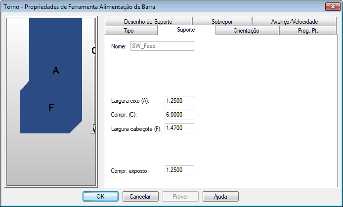

A guia Suporte para ferramentas Alimentar Barra e Puxar Barra apresenta os seguintes atributos:
Nome — Especifica o nome da ferramenta atual.
Nota: Para editar o Nome da ferramenta, utilize a guia Inserto/Tipo.
Largura do eixo
Largura do cabeçote
Comprimento
Comprimento exposto — É a porção da ferramenta que se projeta do suporte quando o suporte é simulado.
