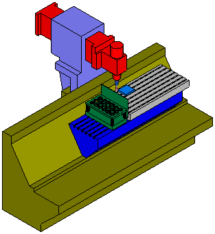

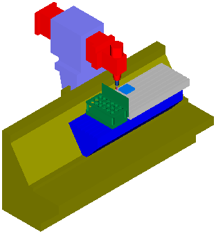

Exibir arestas — Selecione essa opção para destacar as arestas da máquina durante simulação de máquina.
Este exemplo mostra o comportamento padrão com Exibir arestas desabilitado:
O mesmo exemplo com Exibir arestas selecionado:
