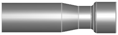

Esta peça torneada apresenta uma figura de Torno, Furo e Canal:

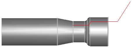

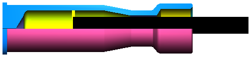

Uma simulação 3D com uma vista 3/4 mostra que a ferramenta precisa atravessar um canal estreito para acessar a figura de Canal:
Para controlar o movimento da ferramenta através desse canal estreito, você pode criar curvas e defini-las como Ponto inicial e Ponto final na guia Torneamento.

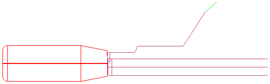

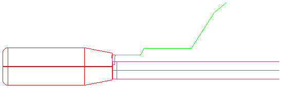

Uma simulação de linha de centro apenas da figura de Canal mostra o movimento de aproximação em verde, que é um movimento rápido:
Na guia Avanço/Velocidade, selecione Avanço de ponto inicial ou curva e Avanço em curva. Insira os valores de avanço e clique em Aplicar.
A simulação de Linha de centro agora mostra o movimento de aproximação em roxo, um movimento de avanço:
