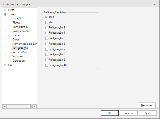

Página Refrigeração (Torno)
Utilize a página Refrigeração do diálogo Atributos de Usinagem para especificar a refrigeração padrão para uma operação.
Selecione os tipos de refrigeração que você deseja utilizar. Os tipos de refrigeração disponíveis são especificados no arquivo CNC utilizando o diálogo Refrigeração no XBUILD.
Essa opção pode ser substituída para uma ferramenta utilizando a guia Refrigeração do diálogo Propriedades da Ferramenta, ou para uma operação utilizando a guia Refrigeração do diálogo Propriedades da Figura.
