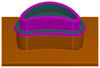

Exemplo de pontos iniciais 5-eixos
Este exemplo utiliza uma estratégia swarf 5-eixos e duas estratégias trim 5-eixos.
Visualizando uma simulação de linha de centro por cima, você pode observar que o ponto inicial padrão para a operação 5-eixos swarf está no canto inferior direito da peça.
O ponto inicial padrão para a operação de trimagem superior está no canto inferior esquerdo:
E o ponto inicial padrão para a operação de trimagem inferior está no canto inferior direito:
Para substituir os pontos iniciais padrão, você precisa criar uma curva que intersecione os percursos nas posições dos novos pontos iniciais. Neste exemplo, a curva é exibida em azul:
Na guia Fresamento para cada estratégia, selecione o atributo Pts iniciais, insira o nome da curva criada e clique no botão Config. para salvá-la.
Uma simulação de linha de centro das três operações mostra que os pontos iniciais agora estão alinhados ao longo da curva:
