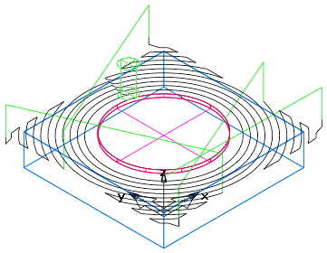

Para figuras de postiços, suas curvas sofrem offset e são então cortadas pela forma do bloco. Ao utilizar um bloco quadrado, os percursos tendem a cortar os quatro cantos primeiro, e então seguir para dentro. Você pode alterar a extensão dos percursos utilizando uma curva de bloco do material total.

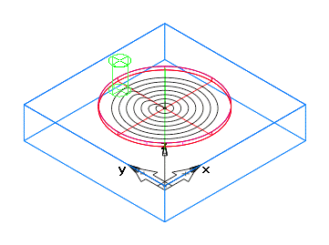

Para uma figura de cavidade, sua fronteira sofre offset e os percursos são cortados começando no centro da cavidade. A forma do bloco não afeta os percursos.
