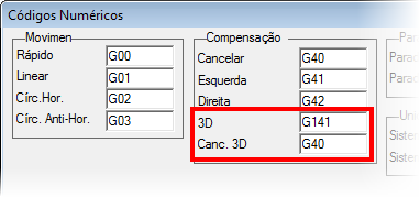

Compensação de fresa 3D somente se aplica a operações de acabamento e movimentos lineares. Qualquer entrada em arco é aproximada por movimentos lineares se comp fresa 3D estiver selecionado para a figura. As palavras chave de compensação do XBUILD (<COMP-STAT>, <COMP-START> etc.) funcionam para compensação de fresa 2D e 3D (apenas um tipo de compensação pode estar ativo). Ative os códigos numéricos para compensação de fresa 3D de torneamento no diálogo Códigos Numéricos no XBUILD:
